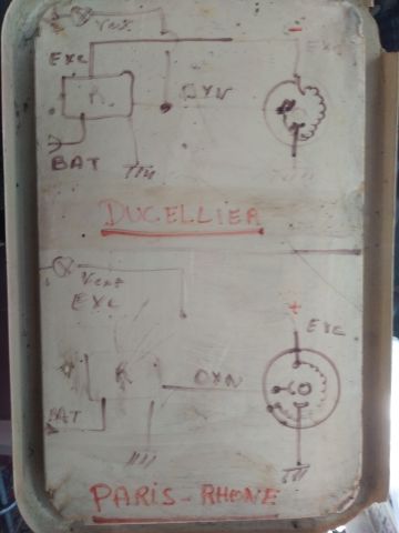

Bonjour en effet ,
ne pas mélanger les marques .
Voici mon pense-bête....
Nb Pour véhicule masse négative...☝️
Bruno
