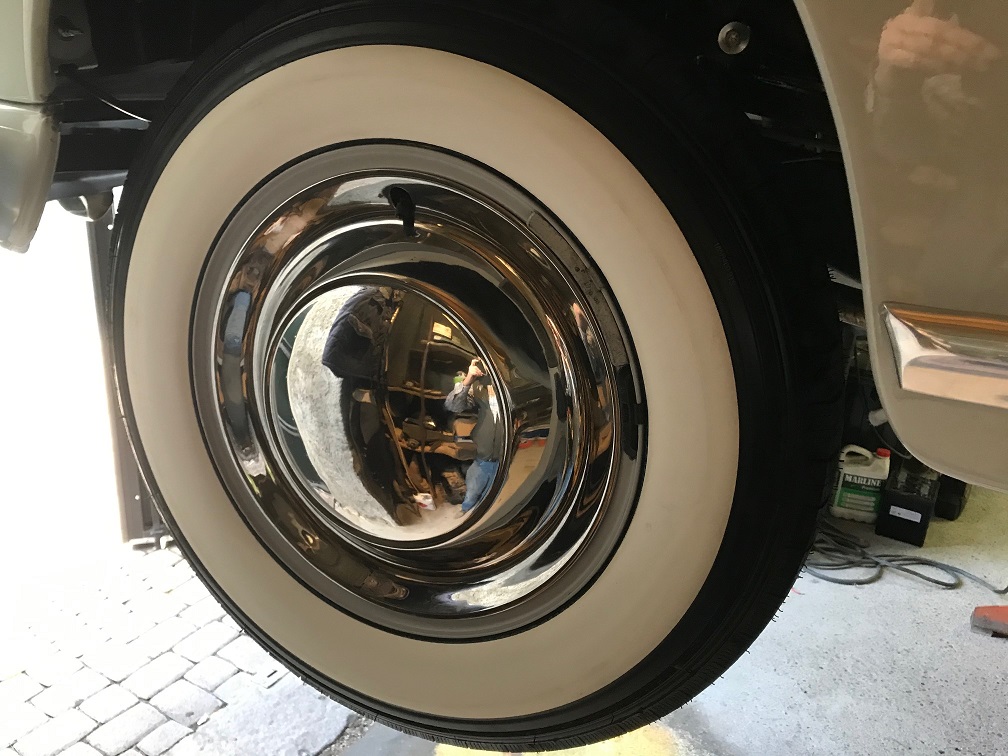

En revanche, que me conseillez-vous pour les pneus? Flanc blanc ou non? Mon petit doigt me conseille les flancs blanc mais ils sont beaucoup plus chers (plus de 500€...par pneu sur pneu collection!).
Auriez-vous une adresse autre pour ce type de pneus en 185x400?
Re: Une future nouvelle Vendôme
Voici les coordonnées pour les pneus en 185SR400 Michelin X W/W:
Vintage Tyres Limited
Beaulieu, Hampshire SO42 7ZN
Mail: muriel@vintagetyres.com
site Internet: www.vintagetyres.com
C'est une entreprise connue et qui fait faire le flan sur des pneus Michelin X de grande qualité
Loïc Onillon a également fait faire ses pneus chez eux
Ils te proposent les Michelin en noir et la vulcanisation du flanc blanc en largeur 60mm qu'ils font faire chez un spécialiste
Le résultat est superbe :super: :ange:

Merci beaucoup!
Message envoyé ce jour pour le devis.
Je vous tiens au courant....

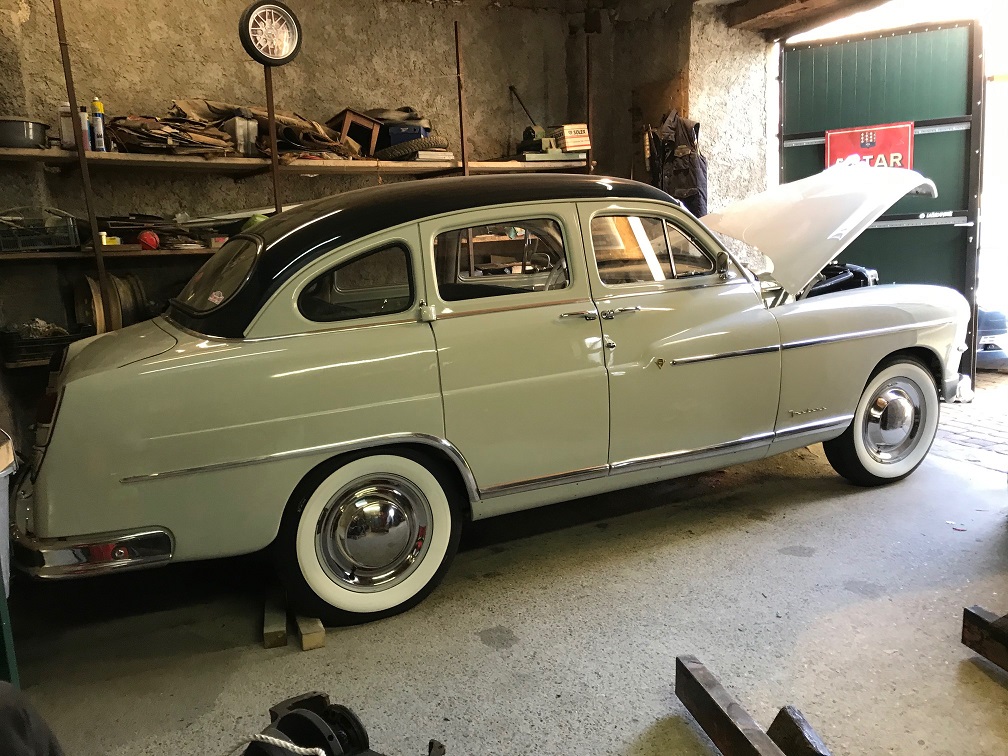

Un deuxième petit message : Que cette Vendôme blanche est belle! Bravo !
Vraiment top ces flancs blancs.
Merci pour ma Vendôme que j'ai restauré avec Maurice en 2019 :D
