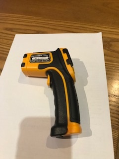

Il existe aussi des thermomètres numérique pour vérifier précisément la température du moteur sur plusieurs points :ange:

Gilbert sur quel point du moteur ca pourrait se vérifier sans faire trop de modifications??

Pour moi, il s'agit simplement de le vérifier avec un thermomètre numérique dans ce style:
