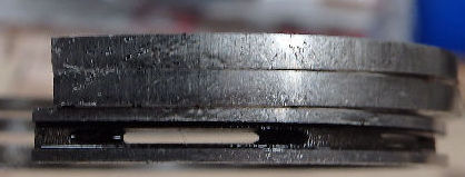

Donc des pistons fortement coniques et avec une jupe très ovalisée. De plus les segments semblent de mauvaise qualité (je vais essayer de mettre une photo).
En résumé le gars qui avait refait le moteur avant de me vendre la voiture avait acheté de la daube et les pistons Aprotec (fournis par Techni-tacot) ont permis de ramener ma consommation d'huile de 4 l/1000 km à 0.5l/1000 km.
