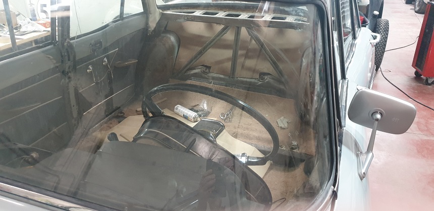

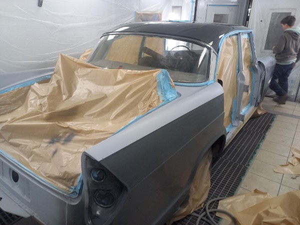

Voilà ce qui a été fait sur ma Chambord : réfection des joues d'ailes droite et gauche, décapage du plancher ( enduite de résine) et pose d'une nouvelle thibaude, changement de tous les joints ( avec beaucoup de difficultés, ceux acheter n'étaient pas toujours conformes), traitement anirouille des corps creux, changement du contacteur
Re: début restauration Simca Chambord
Super les photos, merci :super:
Plus de courant d'air :mdr1: une bonne chose de fait et la rouille na qua bien se tenir :super:
Messages : 1910
Bravo pour la restauration. :super:
C'est bien d'intervenir avant que la rouille fasse trop de dégâts.
Tu indiques que tu as changé le contacteur, quel modèle as-tu monté ? Merci.

Après 2 ans, la restauration arrive à son terme.
quelques photos.
