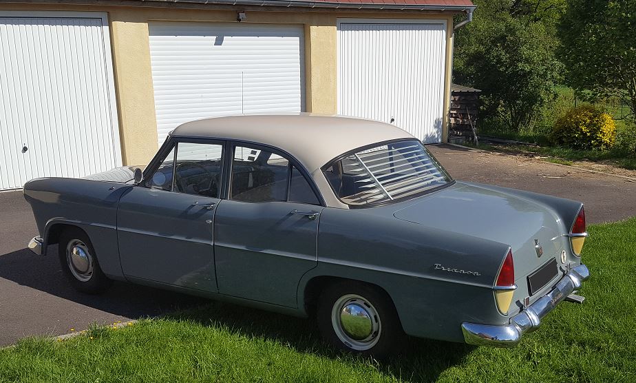

Bonjour a tous ,
D'après les infos que j'ai pu trouver sur le forum , ma Trianon ( fin 1956 ) serait gris fantôme ( a confirmer ?)
Lorsque j'ai repeins ma voiture dans les années 80 , j'avais recherché la teinte d'origine en comparant la couleur du cendrier et le nuancier d'un carrossier
J'avais trouvé un gris foncé Michelin réf 52388A DITZCO qui correspondait parfaitement ( pas d'écart visible entre avec le tableau de bord qui a la peinture d'origine )
mais presque 40 ans après , cette réf n'existe plus !
Quelqu'un a t'il récemment peint une voiture de cette couleur , et si oui y a t’il une réf moderne qui correspond ?
Slts
Philippe
Gris fantome
Gris fantome

Fin 56 oui c'est bien un gris fantôme. Personnellement je ne connais pas la ref. On pouvait voir cette teinte sur les Trianon,Versailles,Régence,Ariane 57.
- Messages : 3785
Re: Gris fantome
Ah, enfin une photo de ta voiture ! Jolie
Le gris Phantom (et non pas Fantôme) apparait effectivement avec le nuancier 1957.
Si tu as une référence datant des années 80-90 (ce doit être PPG Ditzler), il y a de grandes chances qu'un magasin spécialisé ou un peintre auto puisse te trouver l'équivalent actuel, encore faut-il qu'ils se donnent la peine de chercher.
Intéressants tes documents Willy
