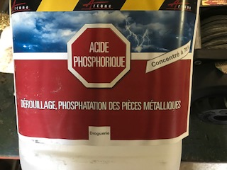

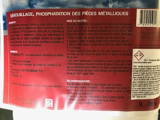

Par contre pour la visserie de ma Vendôme, j'ai dégraissé, puis passage au touret avec des brosses métalliques et enfin à l'acide phosphorique/phosphatique dilué à 20% avec 80% d'eau:
Acide Phosphorique
Acide Phosphorique
Comme dit la nomenclature, plonger les pièces dedans pendant une dizaine de minutes, les sortir et laisser sécher à l'air et vous verrez une fine couche de phosphatant est déposée sur le surface qui protège la pièce :ange: :super: .
Vous pouvez également peindre/vernir les pièces si nécessaire.
Par contre, ne pas les laisser dans l'acide trop longtemps parce que l'acide attaque l'acier et arrive même à le dissoudre si c'est trop long :pleur4:, j'ai perdu un ressort comme ceci :frime: :oops:
Une solution qui ne coute pas cher et qui est diaboliquement rapide. :ange:
