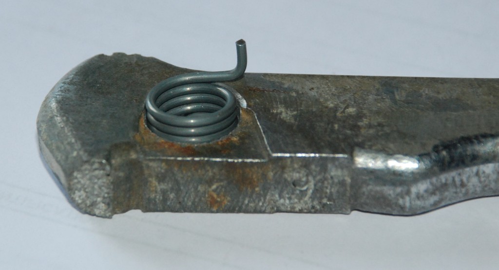

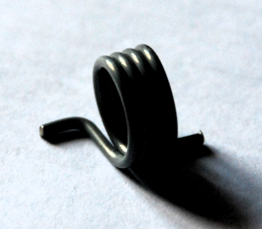

Les possesseurs de comète ont déjà été sollicités, et pour ceux qui ne savent pas, il me reste encore qqs ressorts .
En effet en ayant besoin de 3 pour ma comète et sachant que ce sont les mêmes que sur les simca sport, j'en ai fait réaliser une petite série pour amortir les frais.
Je les propose à 7€ pièce +port en lettre suivie.

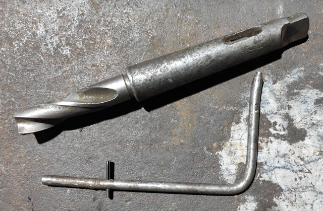

Je les ai montés sur ma comète et pour vous faire profiter de mon expérience, il faut retoucher l'emplacement du ressort en calibrant l'espace avec un foret plat de 14mm, ensuite pour le mettre en place je me suis confectionné un outil pour bander le ressort, une photo en PJ.

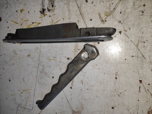

Je suis en cours de restauration d’une Monté Carlo, j’en prendrais bien 3, bien que n’aie pas encore désassemblé les poignées.
Il faut chasser un axe pour les ouvrir ?

Effectivement, il faut chasser l'axe pour installer le ressort
