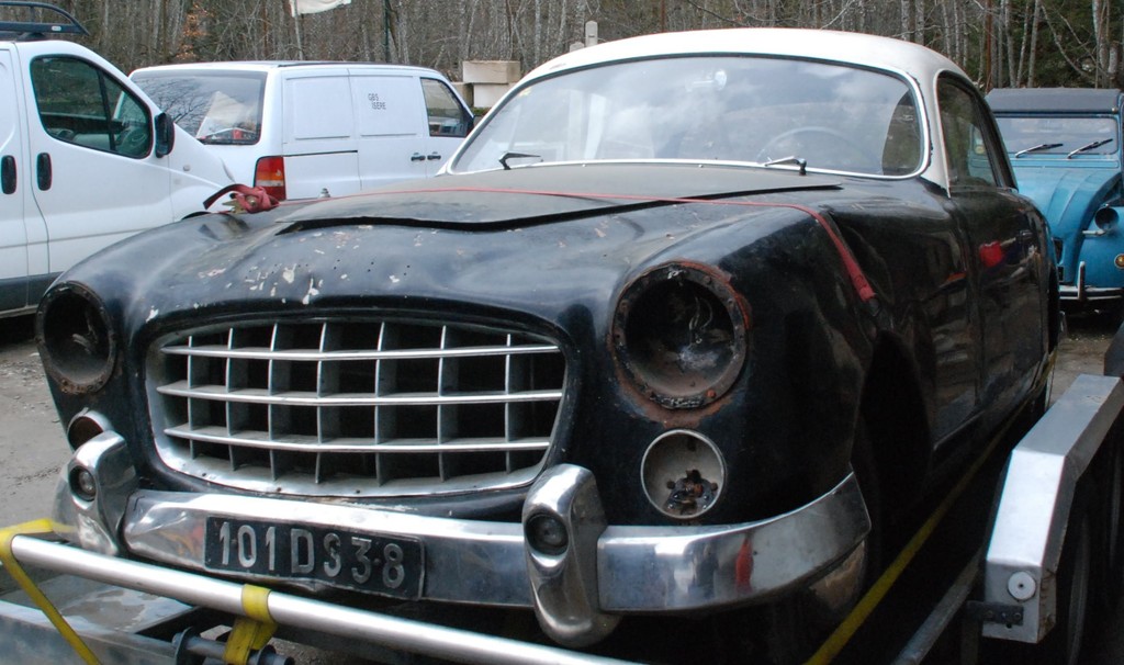

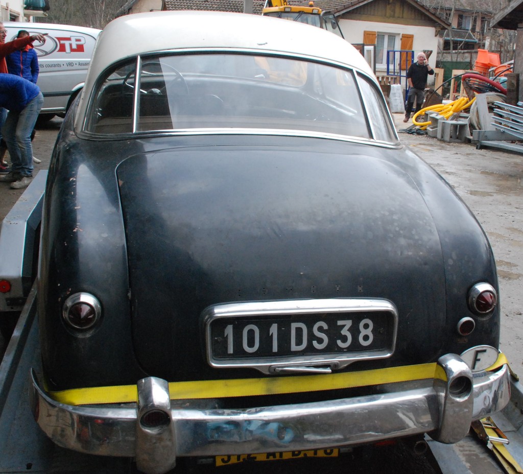

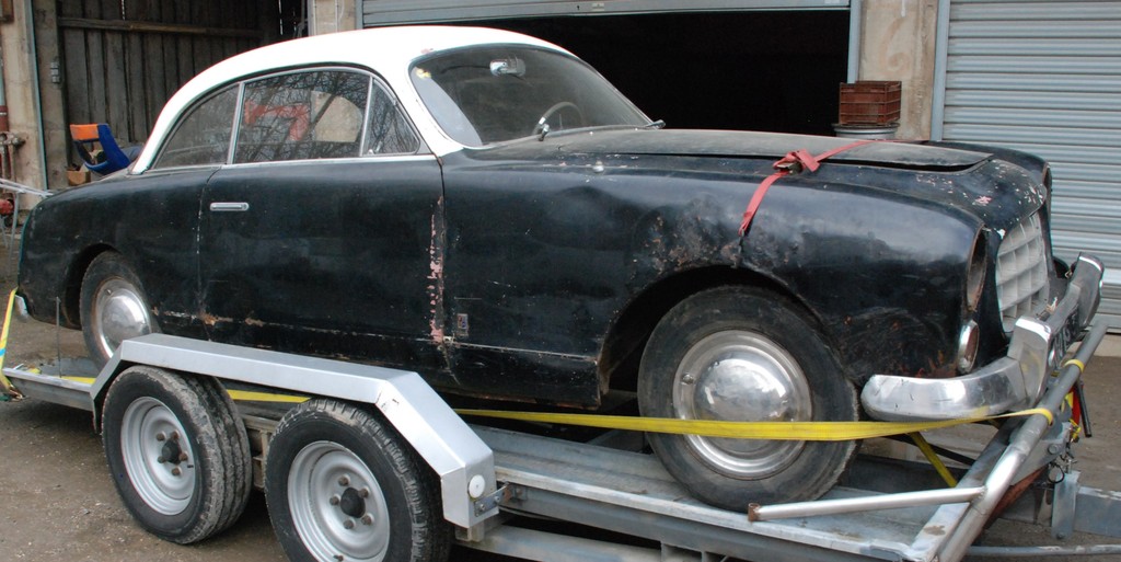

Me voilà décidé à vous parler de ma comète :
Achetée en mars 2018 N° 749, c'est une 53, elle a bien vécu, cabossée de partout comme si elle avait fait de stock-car, équipée de pneus agricole.
Gros avantage, complète et jamais restaurée

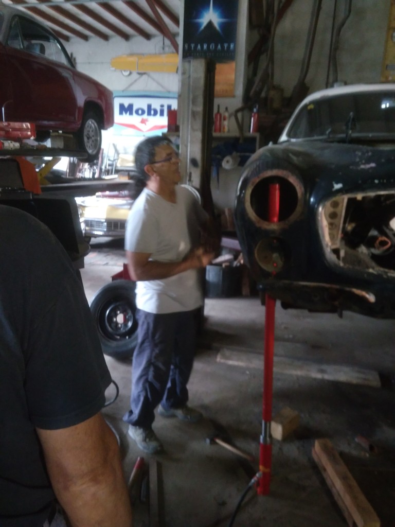

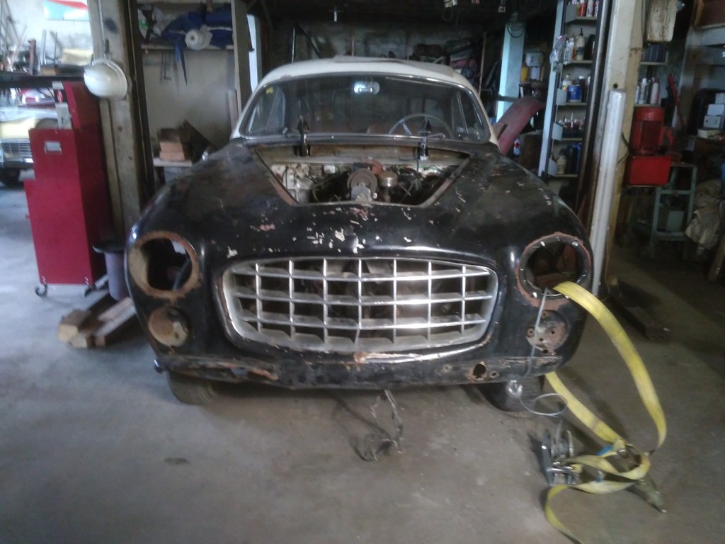

Depuis 2018, sans tarder on s'est occupé de la carrosserie; suite à un choc, le masque avant avait bougé, elle avait un air penché, le châssis vérifié n'a pas bougé.
Alors on redresse avec les moyens du bord :
Encrée au sol et posée sur le pont
Et un vérin sur l'autre aile et on pousse

véritable Monte-Carlo ?
Non c'est une comète avec un moteur de vedette 12cv, certainement changé lors de sa vie.
Ce moteur est bloqué suite à un joint de culasse, trace de rouille dans un cylindre.
En faisant le ménage, j'ai trouvé une facture avec un nom (que j'ai caché) et qui me donne une piste d'un propriétaire à cette époque, je pense faire des recherches :lol:
Oui car je n'ai pas de CG, mais une immat en Isère.

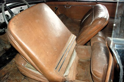

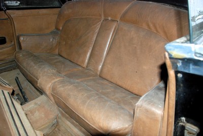

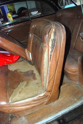

Qqs photos de l'intérieur

ce n est pas une monte carlo , c est une 13cv de 53 ou 54 , de l extérieur le moteur est identique a la 12cv faudrait voir le carbu ,
qui est un zenith 24,6 sur la 13cv a la place du 22,2 de la vedette
