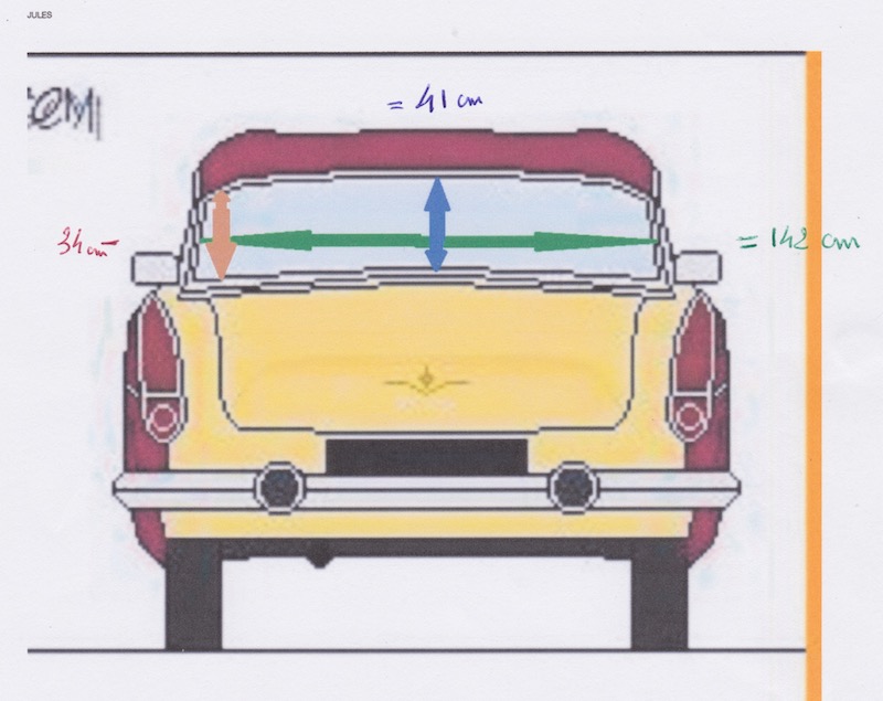

Peux tu nous donner quelques dimensions ?

Bonjour SimCamille
Avec les retours de côté cela pourrait bien être un pare brise de Chambord (photo # 2 ) et si l'autre vient du même véhicule la lunette AR.

Les photos postées représentent un seul objet (mais peut-être s'agit il effectivement d'une lunette arrière)
Voici les dimensions :
longueur :
135 (en tenant compte du galbe)
121 (sans tenir compte du galbe)
hauteur : 43

Je pencherai plutôt pour un pare brise de Chambord...
Re: Pare brise
Désolé :nono: c'est ce que j'avais évoqué plus haut , mais a priori ça ne correspond pas aux dimensions Chambord, 143x45 ( hors galbe )
Re: Pare brise
Définitivement pas un pare brise de Chambord
Par contre j'ai relevé les dimensions suivantes prise au centre du pare brise
Largeur du galbe au bords des joints : 161 + (profondeur du joint 1cm x2 ) = 163 ?
Hauteur " " : 43 +. " " " = 45
dimension sans galbe prise a l'intérieur : 136
Re: Pare brise
pour info lunette arriére chambord
Re: Pare brise
J'ai oublié de préciser : les côtes ont été prises sur un vitrage déposé.
