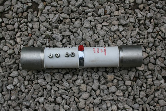

4 fusibles circulaires 25A (vert), 2 sont bons, 2 sont cramés mais peuvent être une bonne base pour le "bricolage 404"
si ça t'intéresse je peux te les envoyer (MP)
pour ne pas les perdre je les enverrais avec le fusible sur lequel il sont posés et qui, selon d'anciens collègues, serait celui de ma grande...[censuré]...15000V/64A...qui a dit "ça c'est ben vrai"?
