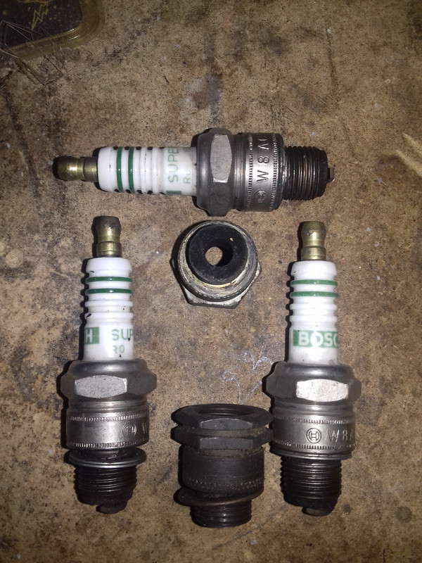

[attachment=0]FORD-VEDETTE-FAUX-CULOTS.jpg[/attachment
]essai envoi de photos de faux culots de bougies

C'est bien ce que je pensais c'était une précaution due au rabotage des culasses .
Donc si ça fonctionne c'est que ça doit être limite c'est pour celà que le mécano avait avait donné du jeu par précaution
Vous pourriez simplement placer seulement une rondelle de plus par précaution et éliminer cette intermédiaire qui diminue inutilement la chambre de combustion, qui éloigne l'étincelle de la chambre et n'améliore pas la combustion.
La remarque de Maurice est également 100% valable .

Suite au démontage des bougies :les bougies des cylindres 1 et 2 avaient les contacts bien écrasés .
J'ai remonté les faux culots ,le moteur a super bien redémarré et maintenant sans cliquètement et claquement .
Merci pour vos conseils
amitiés
joel
