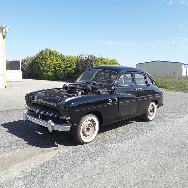

Confinement oblige, et comme j'ais la chance d' avoir le garage juste à coté c'est boulot sur les voitures donc il y a un grand avancement sur la Vedette qui devrait bientôt faire ses premiers tours de roues sur l' asphalte :super:
Le chantier étant commencé depuis (trop) longtemps il manque quelques petites pièces pour la finition :cry: à moins qu'elles soient restées en Normandie :!:
Mais même après le 11 Mai cela ne sera pas une raison valable pour faire le déplacement :roll:

Re: Vedette 49
Avec un peu de persévérances
