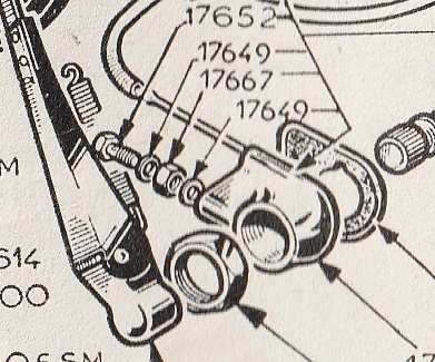

un léger problème...j'ai voulu essayer...et...c'est bien "mou"! la vis 17652 est pulvérisée
j'ai mis les autres supports à tremper mais j'hésite!
sur les nombreux membres du club quelqu'un a t-il rencontré ce problème?
sachant que SIMCA fournissait une vis "normale" pour boucher le trou

Mon cher Yan, j'ai toujours beaucoup de plaisir à lire tes interventions toujours pleines d'humour :mdr1: . Peut-être finiras-tu par réveiller ce forum plongé dans une profonde torpeur :pascontent: , en tout cas, tu me régales. Concernant la fameuse vis 17652, j'ai fini par en récupérer une et mon problème maintenant est de sortir du support ce qui reste de l'ancienne pour y mettre la nouvelle. N'étant ni bricoleur et ni équipé de l'outil adéquat, je mettrai mon mécano à contribution dès la fin du confinement ...... En cas de difficulté majeure, je reviendrai vers toi pour un support exploitable si tu as.
Mille mercis encore pour tes aides. Voilà plusieurs fois que tu me tires d'embarras :super: .
