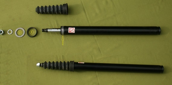

et j'ai reçu...Ça
celui du haut est "démonté" pour voir si la doc était roulée dans les soufflets...
RCA se débattant avec le "fournisseur" pour obtenir les consignes de montage de cet élément de sécurité, on va essayer de monter tout ça dans l'ordre où elles étaient enfilées sur la cartouche

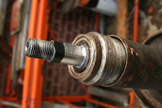

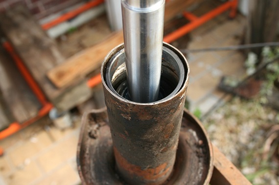

la cartouche s'enfile dans le corps de la jambe de force mais la bague (1) qui doit se caler sur l'épaulement de la cartouche (flêche jaune) est bloquée par le filetage interne
le vissage du manchon d'origine est impossible

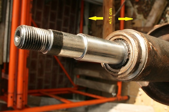

sans la bague, le manchon se visse sans pb mais la cartouche se ballade de +/- 1cm

Comment se monte la bague de centrage (repére 1 sur la photo du sujet initial)?
elle se positionne sans pb sur la cartouche (flèche jaune) et est maintenue en place par deux emboutis,

dans l'article du N°149 page 23 Alain précise bien que "une bague vendue avec l'amortisseur... est d'un diamètre trop grand pour entrer dans le tube" (sic) repère (1)
que sans cette bague la cartouche bouge dans son logement ce qui a nécessité l'emploi de 3 rondelles de 3 mm d'épaisseur pour bloquer la dite cartouche...
la bague de centrage fait 10 mm d'épaisseur, son blocage en hauteur est assuré par le manchon alu et la rondelle repère (2)

si on considére la cartouche "prémontée" à la livraison on en imagine l'ordre
1: insérer la cartouche dans le corps de l'amortisseur :super:
2: faire suivre le même chemin à la bague de centrage (1) :ange:
3: s"assurer que la bague :diable: se place bien sur la cartouche en butée sur les "bosses" :frime:
4: la rondelle (2) assurera le blocage de l"ensemble lors de la repose du manchon alu

jeter...mettre la bague de coté...et se retrouver avec 1cm de jeu
