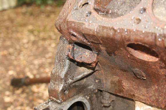

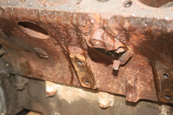

voila mon probleme . j'ai voulu démonter mes collecteurs d'échappement et la 1 vis casse :pleur4: j'arrete tous .faut il les chauffer ou autre chose pour eviter cela .et remettre quoi comme vis ?
merci pour votre aide

la loi de Murphy...
d'habitude c'est la dernière vis qui casse...tu innoves!
mon "record" c'est 6 vis du même coté avec les doigts vers des parties contondantes et des tas de nouveaux gros mots
déjà avant de dévisser, un bon coup de marteau (si accessible) sur l'écrou ou la tête de vis ça décolle la rouille
-essayer de serrer, c'est con mais c'est comme le saut en longueur...un pas en arrière et hop
-au fur et à mesure du desserrage asperger de "dégripoil" et resserrer un peu
-chauffer?...un coup ça marche un coup ça coince à mort la vis en "cochonium enrichi" qui fini par casser
après c'est le classique "percer/tarauder" et jamais de vis "castomerlin" en pur métal de boite à sardine
fournisseur de matériel agricole...classe 8.8 (c'est écrit sur la tête)
good luck!

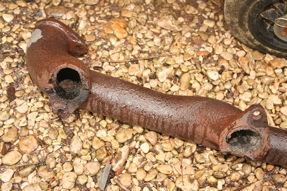

pour te "rassurer" voilà le démontage du collecteur droit
ça vieillit mal le polystyrène

pour remplacer les vis je voudrais mettre des goujons et écrous cuivre qui éviterais la casse si démontage plus tard .bonne ou mauvaise solution ?????
Re: vis collecteur echappement
reB...
ça marche pour les ax et autre 205...faut éviter de "bourriner" sinon tu revendra les écrous au poids
