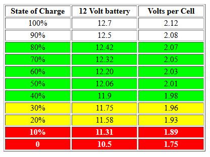

Voici un joli tableau qui donne toutes les valeurs
Bien sur après une charge complète à 14,4 V maxi. et un repos d'environ 1 h
- Batterie tableau2.jpg (32.1 Kio) Consulté 10914 fois

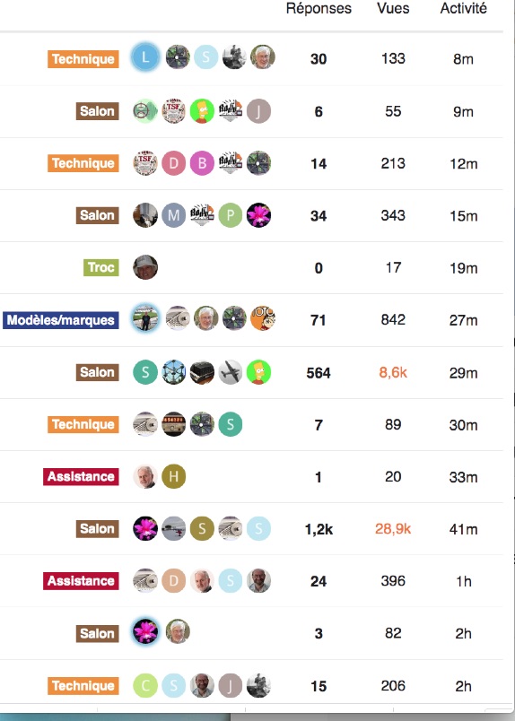

Un exemple d'activités en quelques heures
