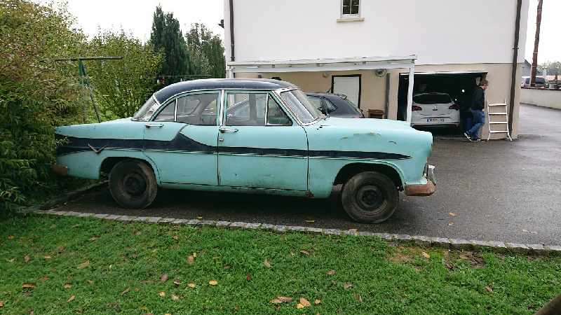

Mon père vient de récupérer une simca versailles de 1955 afin de la restaurer.
Mais voilà en cherchant le modèle je ne trouve pas ce modèle avec les deux liseret chromer sur la longueur de la voiture, quelqu'un pourrait me dire pourquoi elle à ces deux liseret ?
Modèle spécial, option....
Merci beaucoup pour votre aide

Bonjour c'est cette Versailles ?
si c'est cette même voiture , ce n'est pas plutôt une 57? en 12V ?

Oui c'est bien cette voiture et elle date de 1955.
Mais pourquoi ce double liseret le long de la carrosserie ??

Si c'est une 55 , elle ne devrait pas avoir cette couleur. Ta Versailles a été accessoirisé .Les 2 bandes bleu/noir de chaque côté de la voiture ont été rajouté par un ancien propriétaire de même que le gros V sur l'aile et les baguettes qui vont avec.

Si on regarde ta Versailles de l'arrière on voit qu'elle a des feux de 57, le sigle Vedette sur le pare choc AR est d'une 55,sur le côté de la voiture on peut apercevoir le sigle de custode d'une 57, les enjoliveurs des roues sont à rayon et sont de Régence. A l'avant de la voiture le sigle de capot est d'une 55/56 et la plaque est minéralogique est encastré comme sur les 56/57. La couleur est bleu Lakeland des 57.Si elle a été immatriculée après le salon 55 cela devient une 56 avec plaque d'immatriculation encastrée dans la pare choc AV et la goulotte d'essence passe derrière la plaque d'immatriculation AR.

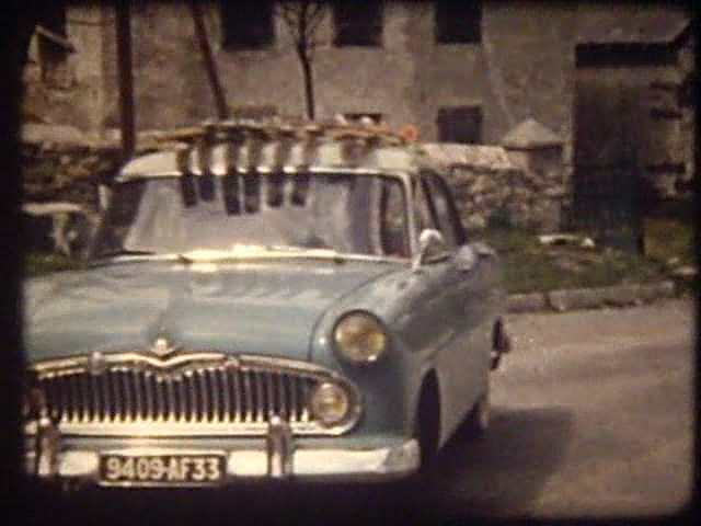

L'immatriculation semble effectivement d’origine, or voici une photo d'époque de la Versailles de mon père !
C'était une 55 immat. très proche en 33 Gironde, tout début 56 à ma connaissance,
plaque AV encastrée, feux AR forme tabac, 6V, même couleur toit ivoire.
Pour moi ta Versailles a donc été enjolivée et modifiée dans un aspect non d'origine, je confirme.
Quant à la photo comparative de l'autre belle Versailles,
la connaissant bien c'est une 57 12 V. dans son strict état rare d'origine exceptionnel.
Ceci dit bienvenue et bonne restauration pour la suite.

Baguettes accessoires GH sur un modèle début 56 apparemment (pas de remplissage d'essence extérieur, mais long Vedette sur le centre de pare choc en inox).
