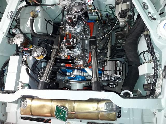

Vu que les photos ont disparu ...
Jean Luc
Re: ancien nouveau venu revenu !
Du beau travail :super:
Magnifique ,
Peindre en noir le dessus du radiateur permettrait de gagner encore quelques degrés en cas de canicule !!
