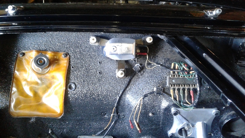

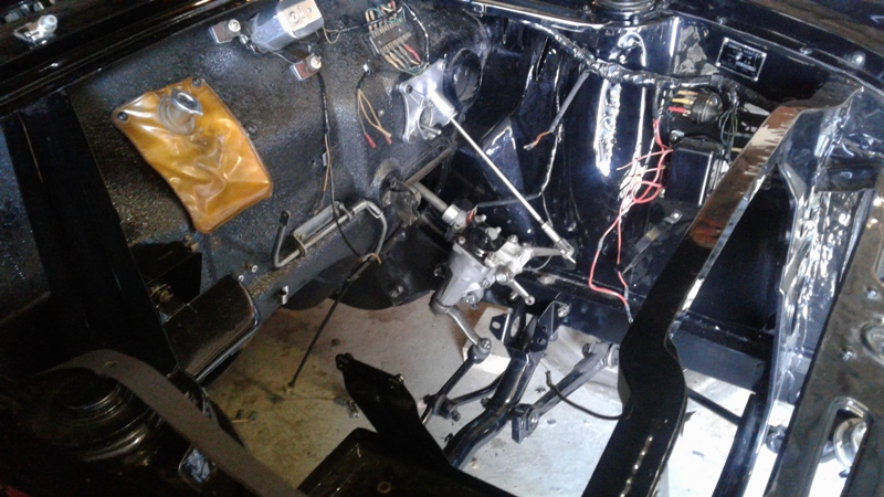

Les beau jours sont revenus et je continue le remontage de la carrosserie, ainsi que l'habillage compartiment moteur,(électricité et accessoires) , et le remontage des chromes.
La suite en images.

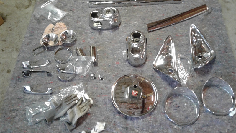

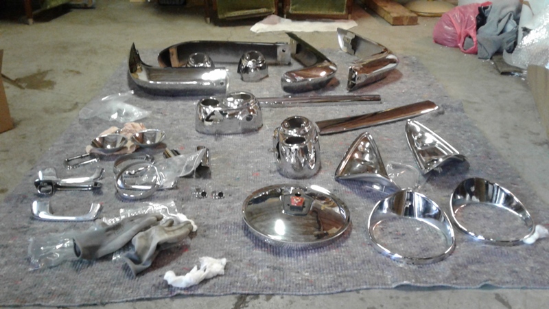

les chromes sont arrivés le plus sympa va pouvoir commencer

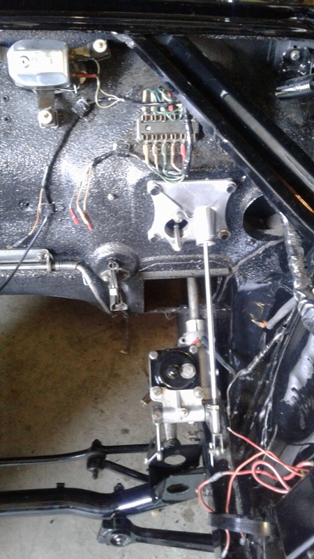

remontage du boitier de direction après contrôle et changement des joints spy

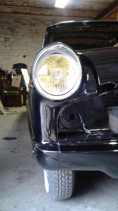

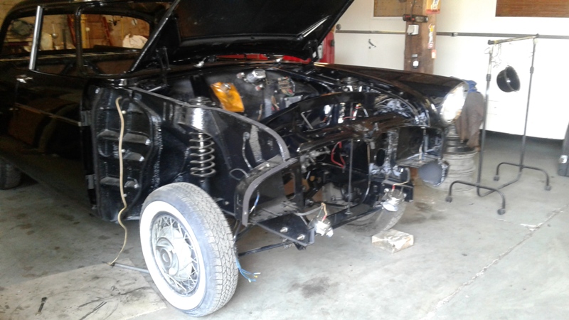

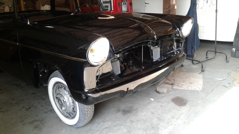

remontage est ajustage le l'aile gauche plus installation du phare

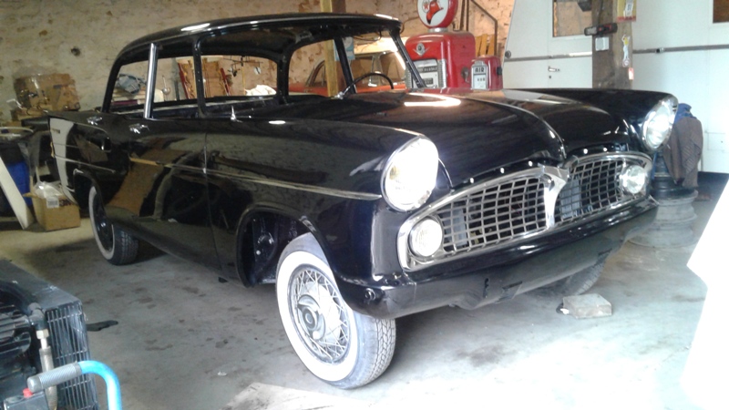

coté droit (joint de carrosserie refait avec de la toile de capote donné par mon sellier

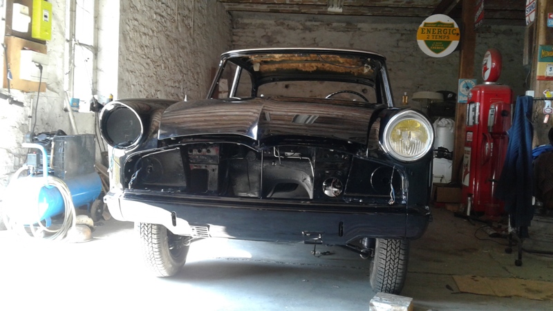

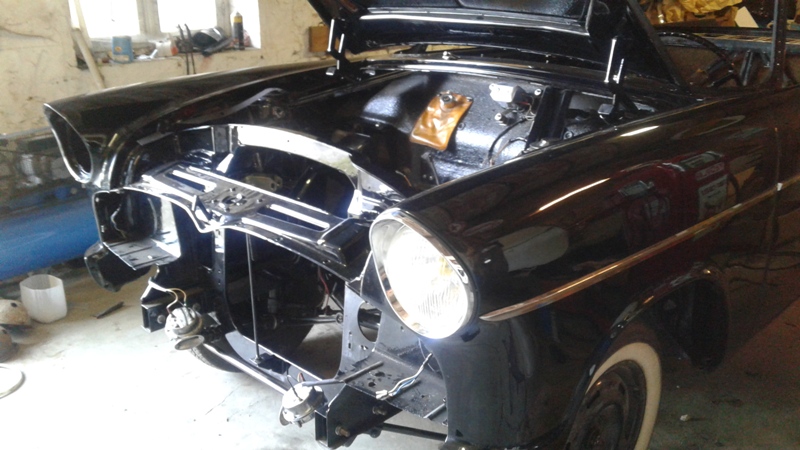

mise en place jupe avant

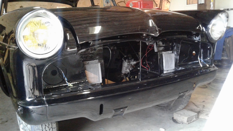

refabrication des grilles de ventilations

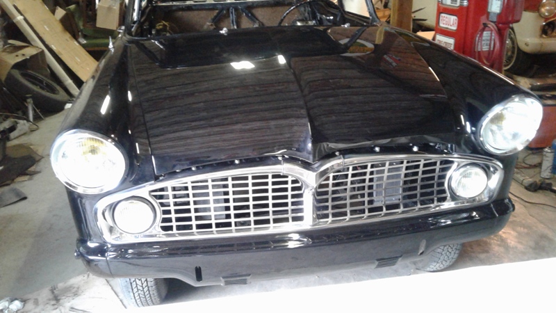

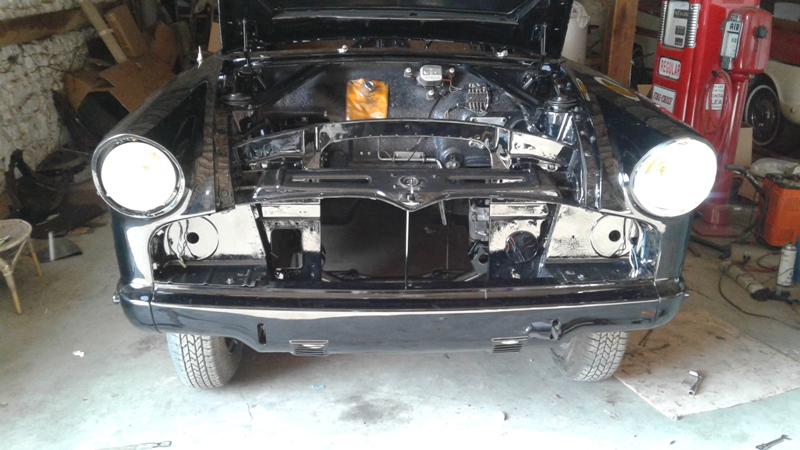

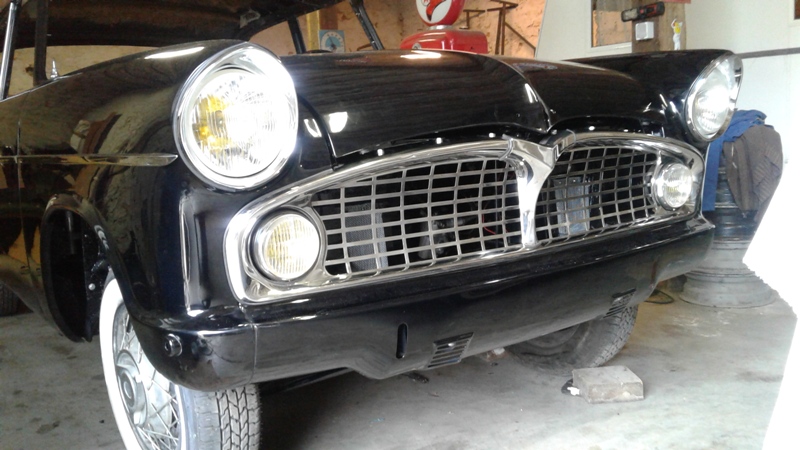

calandre en place ça commence a ressembler a quelques chose.
voilà pour aujourd'hui prochaine étape remontage des pares chocs
