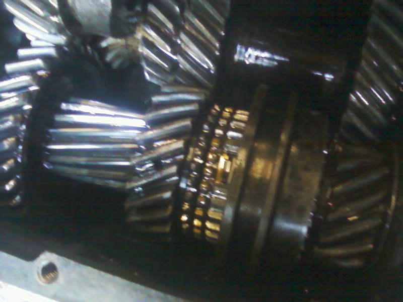

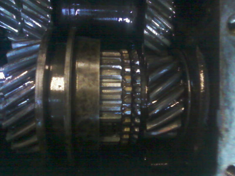

j'ai un problème avec la boite de vitesse.
au point mort il y a un bruit de ferraille qui disparait dés que débraye.
et les deuxième et troisième vitesses sautent quand je roule.
je vous joins des photos car les dents des petits pignons (a coté des pignons de couleur cuivre) semblent très usées.
Faut il changer la boite ou cela est il réparable.
Merci pour vos réponses.
Pat
Re: boite de vitesses
Bonjour Pat, ta boite semble avoir fonctionné sans huile, car elles sont en général indestructible!
Il sera plus simple (et surtout moins cher) de trouver une boite d'occasion, on en voit assez souvent en annonce, et surtout n'oublie pas de changer les joints d'entré et de sortie de boite, sinon tu es bon pour recommencer.
