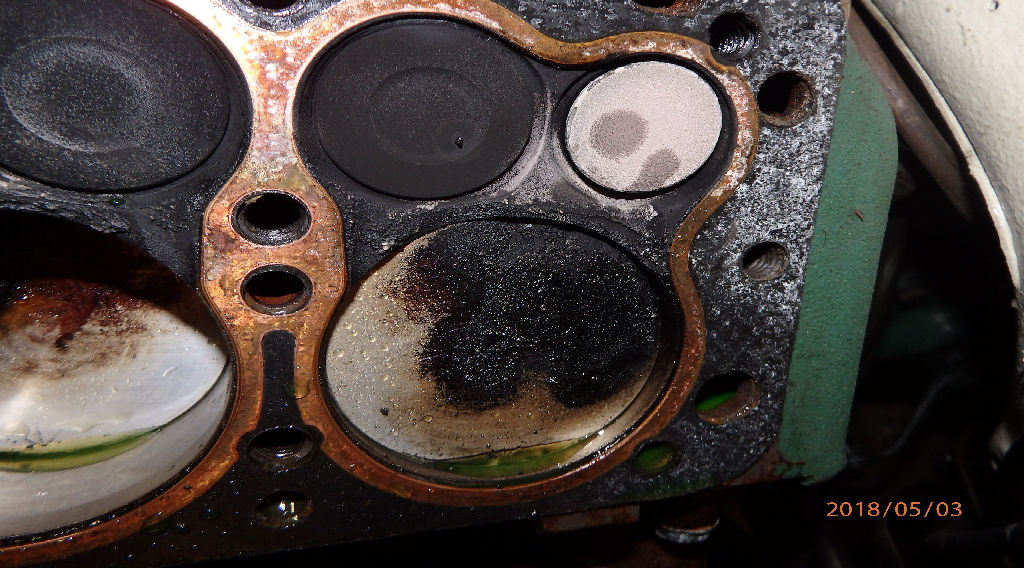

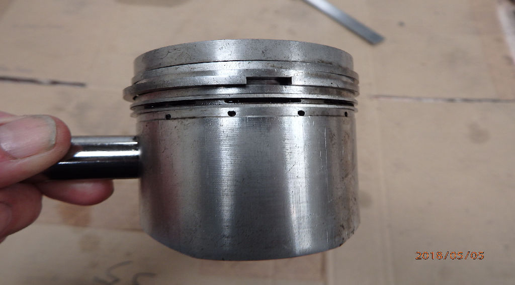

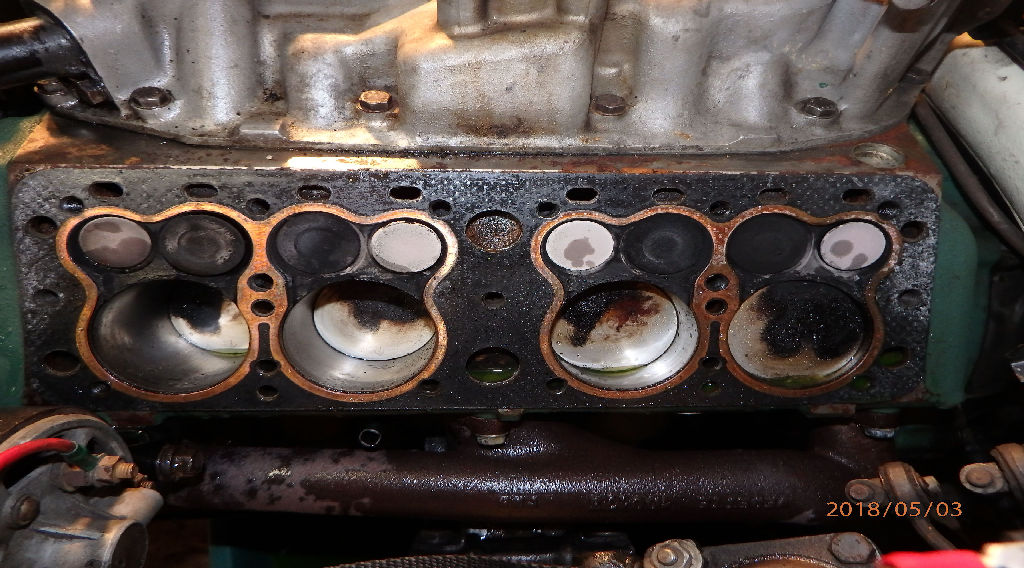

J'ai donc déculassé et sorti les 8 pistons pour constater les dégâts.
Les photos ci- dessous en donnent un aperçu:beaucoup de calamine grasse sur tous les pistons, pas de segment cassé.
J'ai transmis plein de photos à "toms ".
Verdict: segments de très mauvaise qualité et pistons pas terribles.
J'ai donc changé l'ensemble des 8 pistons/segments pour assurer le coup.
