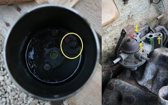

Bonjour ,
Petite question ! comment circule l' huile dans la cloche a travers le filtre alors qu'il n'y a qu' un trou dans le bloc ?

Re: Filtre à huile
en jaune, les vis de fixation, en rouge l'arrivée "sous pression" et en vert le retour aprés traversée du filtre

Message par rutilante »
En vert c'est le tube fixation couvercle de la cloche comment ce fait le retour ?

Re: Filtre à huile
Ben justement c'est juste il y a au milieu du tube un petit trou de 1 m/m qui laisse passer ??????? je dirais moins de 10 % de l'huile qui est filtré mais c'est mieux que rien
Bonne soirée
Si le trou était plus gros la pression ne s'établirait pas c'est encore une bidouille pour ajouter un pseudo filtrage sur un bloc qui n'est pas conçu pour ça !!
