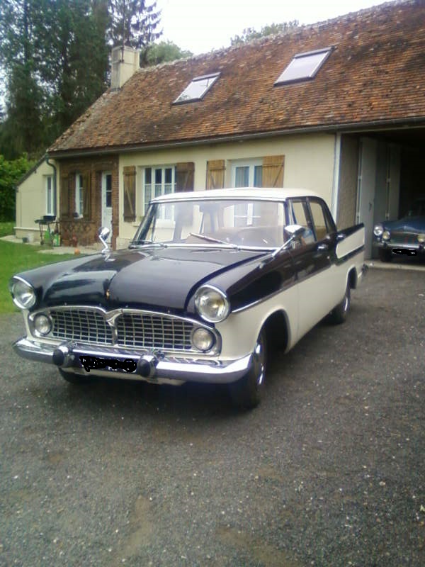

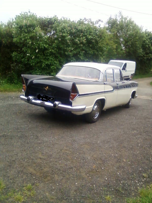

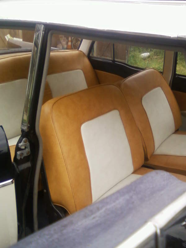

j'ai suivi vos instructions, a savoir nettoyage du carbu ,changement de la bobine, du rotor ,tête de delco, faisceau complet (tout en neuf).
cela est mieux, mais manque de reprise après changement de rapport, elle est longue a monter dans les tours.
peut-être la pompe de reprise dans le carbu (où trouver les pièces?),ou un mauvais réglage des vis de richesses?
ci-joint des photos
