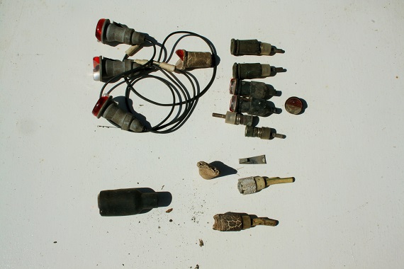

ayant ouvert un sac plastique baladeur avant de le confier à "l'entreprise de recyclage"
j'avais trouvé ça...
les veilleuses grises neuves diamètre 26 sont ceux des 404...
les "noires" diamètre 17 en haut à droite sont bien d'origine SIMCA...
mais d'où sortent les "blancs" diamètre 21 (un dans les fils des "404", l'autre dans l'embout noir tout en bas)?
Re: feux de position aile avant
J'en ai moi aussi, ce sont bien des feux de position dans l'esprit des répétiteurs mais un autre montage

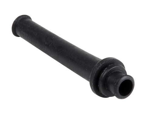

En ce qui me concerne, j'ai résolu le problème en utilisant un embout caoutchouc de sortie de fer à repasser, malheureusement, je n'ai pas fait de photos .
Il suffit d'aller sur fournisseur de pièces de fer à repasser, il y plusieurs modèle d'embouts, j'ai du en commander 3 pour trouver le bon !

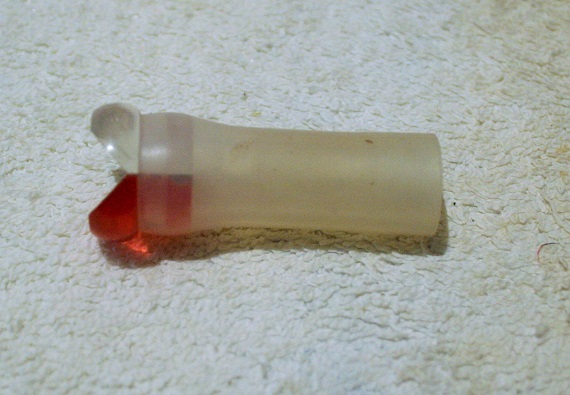

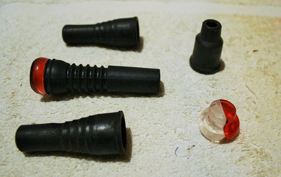

merci pour l'info, j'ai fini par utiliser l'embout du fil d'une perceuse hs mais avec une LED
ça évite de cramer le caoutchouc (quasiment pas de chaleur) en branchant les deux fils au faisceau
pour éviter les faux contacts de la languette de masse
on peut utiliser un capuchon de fil de bougie en essayant dans le stock d'un marchant spécialisé présent dans les bourses de pièces
dans les embouts "mobylette" j'en ai trouvé qui ressemblent étrangement aux embouts d'origine...
