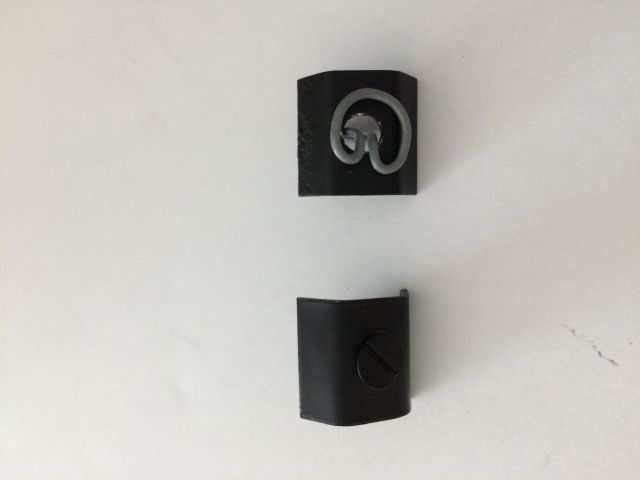

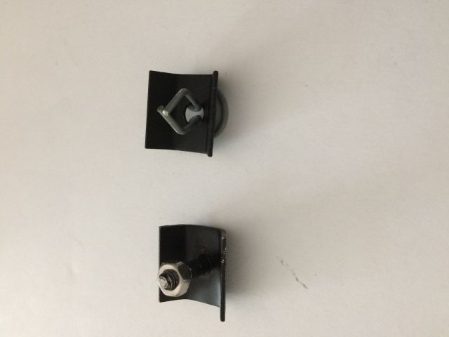

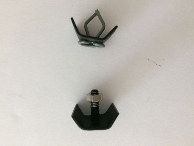

Aujourd'hui, je me suis attaqué aux agrafes de baguettes. Certaines sont à vis, d'autres à pinces, montées sur de petits supports métalliques. Il y en a une cinquantaine environ, toutes recouvertes de rouille superficielle et de 63 ans de crasse. Je ponce donc tous ces supports et je remplace les agrafes ou écrous par des neufs. Comme il pleut, çà va occuper mon dimanche utilement car je ne me voyais pas remonter les baguettes toutes re-chromées avec des agrafes en piteux état. Cà avance, doucement mais çà avance. J'espère qu'on arrivera à maintenir le rythme pour pouvoir rouler cet été.

Pour les agrafes des baguettes, le modèle à vis est notamment utilisé pour tenir les extrémités des baguettes.

et notamment aux endroits où l'agrafe bute contre la paroi interne de la porte, les extrémités entre autres si mes souvenirs sont exacts, il ne faut pas des mains de bûcheron pour remettre l'écrou
Re: Versailles vers Régence
Merci pour ces précisions. C'est mon carrossier qui a démonté les baguettes et en faisant le décompte des agrafes, j'ai constaté que certaines étaient cassées, et d'autres manquantes. Ajoutées à celles qu'il me faudra en +, c'est une trentaine d'agrafes qui me font défaut à ce jour. J'ai donc sollicité le ferronnier de mon village pour me fabriquer les petits supports perforés que je monterai avec des vis.
