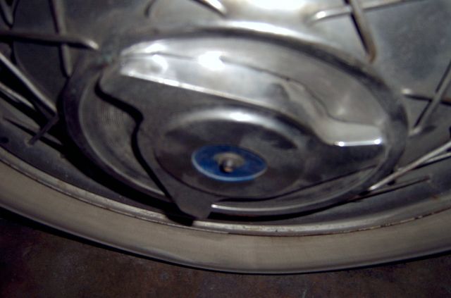

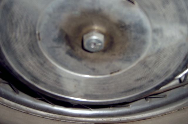

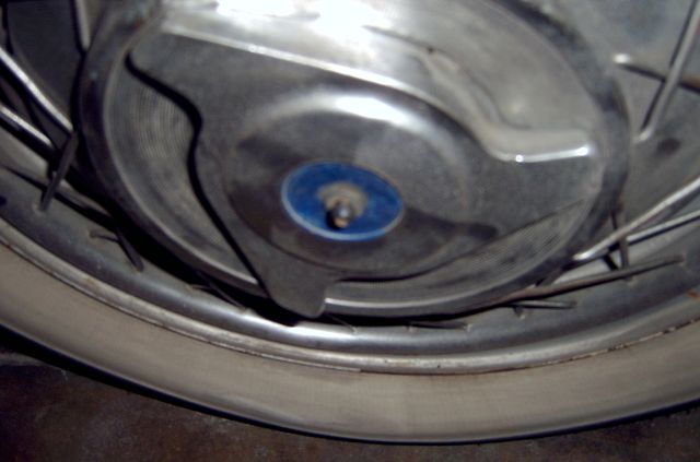

Bonjour, j' ai adapté sur mon ariane de enjos de Chambord
J' ai soudé un écrou sur une patte que j' ai vissée sur la jante avec des écrou nylstop
J' ai sorti le croisillon pour percer le passage d' un vis dans laquelle j' ai percé et taraudé pour la fixation du croisillon et de l' enjo
Pour éviter de me les faire acheter
j' ai mis une vis avec forme allen dont j' ai meulé les bords pour ne pas faire prise avec une pince
Avec mon système, écrou central, je ne peu pas perdre un enjo en roulant, et il sera très difficile de me le faire voler.
J' en ai profité pour ressouder quelques rayons qui battaient la breloque
