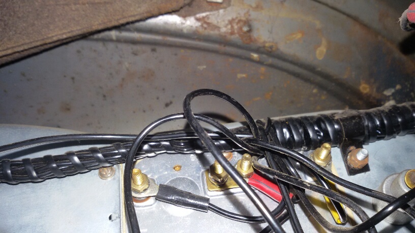

j'ai procéder au différent test , masse à la jauge en l'actionnant l'aiguille ne bouge pas , et si je branche un ohmètre à la jauge la lecture des chiffres varient bien .
j'ai ensuite vérifier s'il n'y avait pas de soucis au niveau des pares chocs etc... rAS
Il semblerait donc que cela vienne de l'indicateur au tableau de bord ci joint la photo des branchements de ce dernier pris par l'arrière ( donc indicateur de carburant sur la partie de la photo)
vous semble t'il normal que la 3 éme connexion en partant de la droite ne soit pas connecté ( je précise que l'indicateur de température d'eau lui fonctionne bien )

Re: Nouveau sur le forum
A priori pour autant que je puisse le voir sur le cliché, la 3éme borne semble connectée via le pont en laiton :shock: ??? je n'ai pas la possibilité de vérifier à l'instant le plan de câblage, mais il est probable que cette borne corresponde au point d'alimentation ( - bat. je pense sur ce modèle qui doit avoir le + à la masse ), il reste à vérifier que sur l'autre borne, la tension varie bien en fonction de la position du flotteur, si tel est le cas, il y à de forte chance pour que l'indicateur soit en cause. :rougefaché:
Je viens de démonter le compteur de ma Versailles 56 et je me suis souvenu de ce post.
Sur la mienne, il y a un fil (noir) sur ce même plot qui n'est connecté ..... à rien :o
Sur le schéma électrique, on retrouve bien le fil noir filet blanc de gauche (température d'eau), le fil jaune filet vert (niveau essence) et le rouge filet vert (témoin réserve essence).
La température d'eau et le niveau d'essence fonctionnait...
