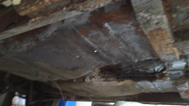

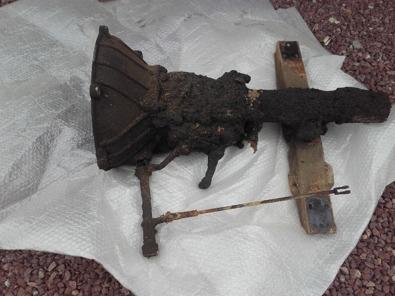

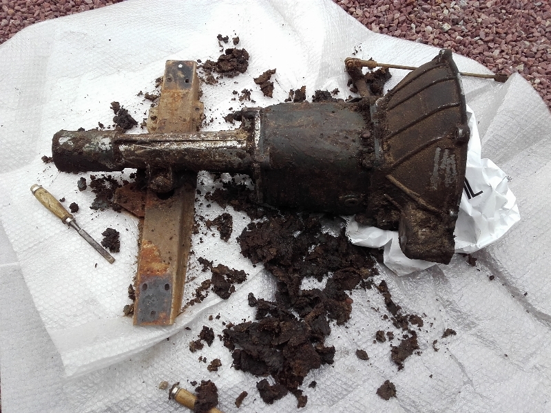

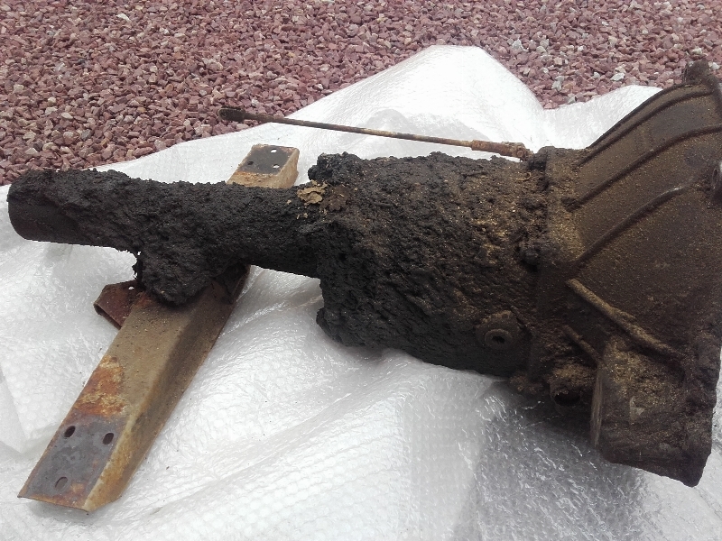

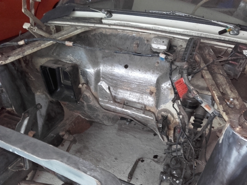

salut a tous
quelques photos de l'avancé des travaux
apres quelque heures de nettoyage :mdr3:
un peut de ponçage pour se détendre
voila pour le moment le temps due les courbatures passent :mdr3: :mdr3: :mdr3:

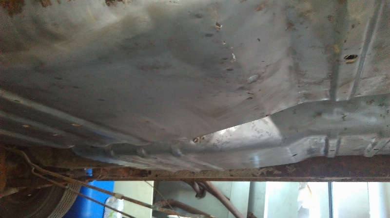

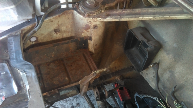

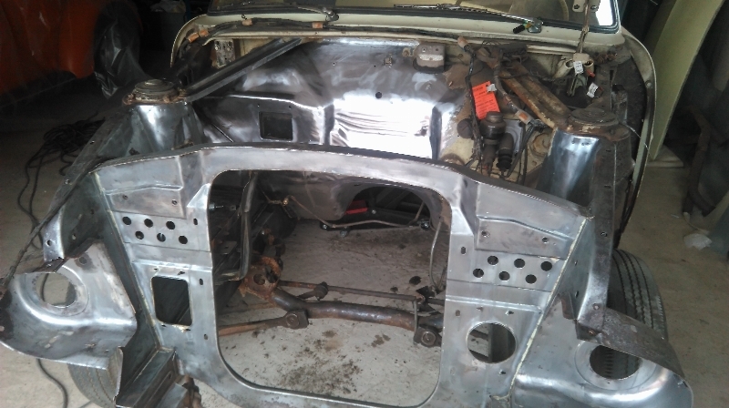

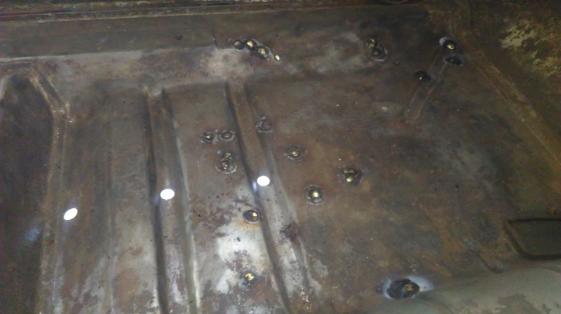

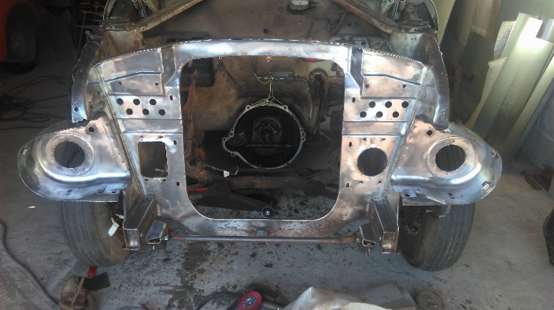

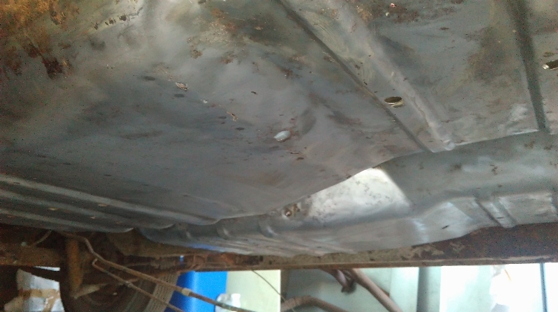

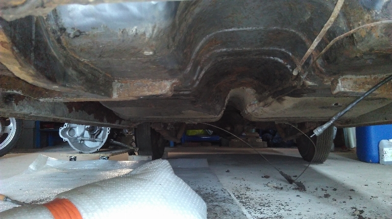

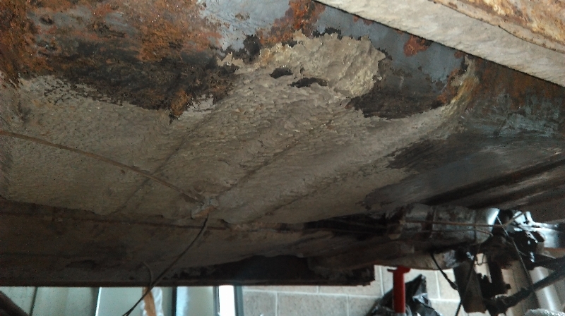

Re: trianon 1956
salut a tous un peut de nouvelles
décapage du chassie (le dessous ) et cela sans pont ni fosse dur dur
la voiture levé
voila le resultat
le jonc inox est retiré et la rotule decollée mais les tetes d'amortisseur reste collées a la caisse :rougefaché: :mdr1: patience patience
Messages : 3785
Re: trianon 1956
On est tous passés par là, le décapage n'est pas la partie la plus agréable, mais il faut le faire.
Tant que tu n'as pas de mauvaises surprises, c 'est bon :wink:
Pour la dépose du train avant, ça arrive que les têtes d'amortisseurs restent "collées" à la caisse, force un peu sur les tambours, ça va venir tout seul :lol:
Bon courage !

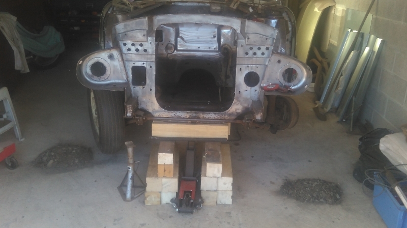

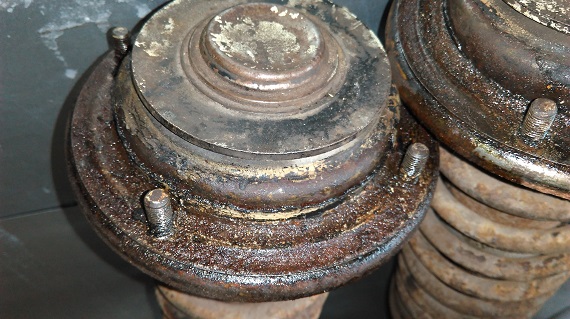

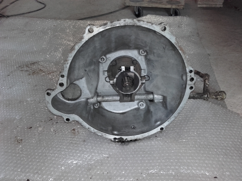

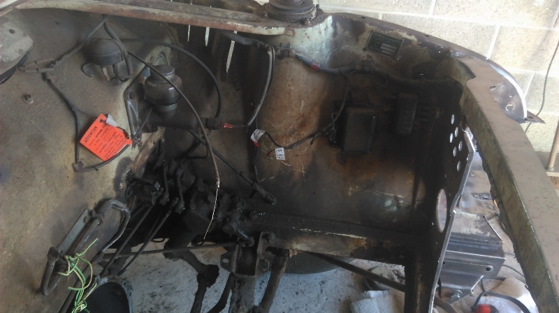

Re: trianon 1956
le train avant est demonté
je voudrais savoir si on peut retrouver des tetes d'amortisseur car les miens ... voir la photo
je recherche le ral du jaune paille d'origine si une personne l'avais :super:
Dernière modification par cox76pl le mar. août 07, 2018 11:20 pm, modifié 1 fois.
Messages : 3785
Re: trianon 1956
Pour les têtes d'amortisseurs, un bon nettoyage extérieur, dépose le clip et le couvercle, nettoyage et graissage du roulement suffisent en principe, ce sont des pièces qui ne s'usent pas (en fonction du kilomètrage de la voiture...).
Retaille un joint dans du caoutchouc assez épais, entre la tête et la caisse (modèle 57, tu dois avoir une cale, veille à bien la repositionner au remontage).
Pour la couleur, Versailles55 doit avoir ça dans sa doc :wink:

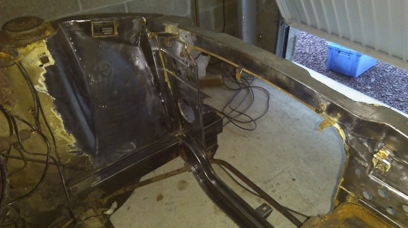

Re: trianon 1956

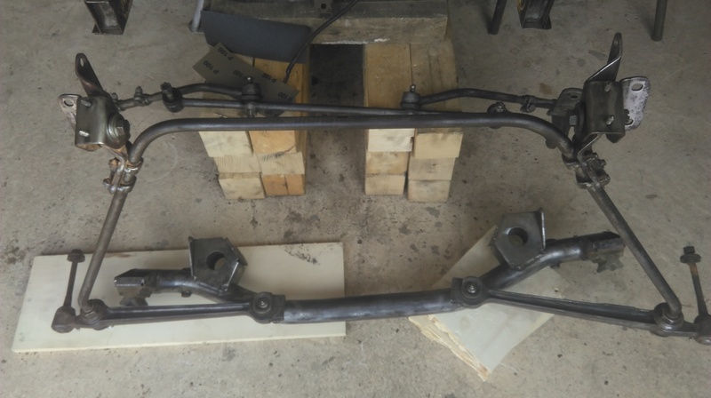

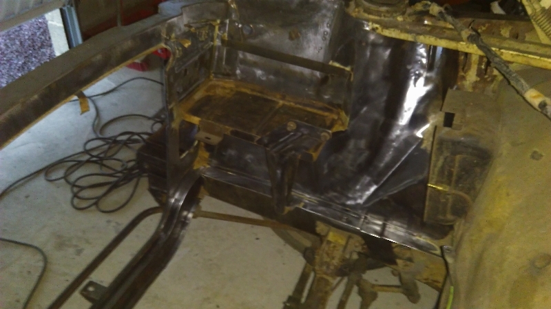

salut a tous
un peut de nouvelle
les trous sur le chassis bouché a la brasure reste a égalisé
le train avant dérouillé
prochaine étape mettre tout cela en appret ainsi que tout l'avant de la voiture
a bientôt pascal
Messages : 3785
Re: trianon 1956
Bien, ça avance doucement :wink:
Pour le train avant, il vaudrait mieux tout désassembler, s'il faut changer les joints, silent blocs et garde graisse...
