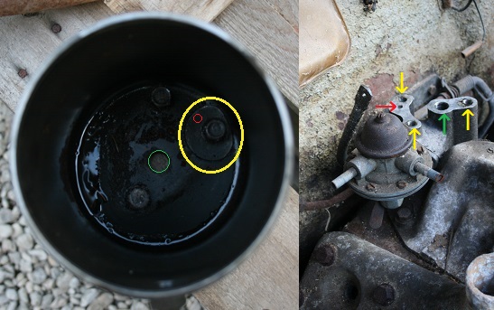

d'abord, le filtre à huile on peut s'en passer puisque c'est prévu en cas de colmatage
faut pas oublier de boucher le trou d'arrivée et de faire une vidange plus souvent...
flèches jaunes = fixation du filtre
flèche verte = retour de l'huile "filtrée" canalisation manquante
en rouge = arrivée de l'huile sous "pression"(1) bouchée par une plaque qu'on ne voit pas bien
(1)faut avoir vu,moteur tournant, l'huile se "répandre" dans le corps de filtre pour relativiser le mot pression

Exactement le retour d'huile se fait par le trou de 1,5 de la canalisation qui n'est pas présente sur la photo ce qui préserve la pression et qui à une mauvaise influence su le ralenti vu la proportion 6/1,5 avec une pression inférieure.
Donc je replace ma question arrivée 5 m/m retour 1,5 m/m pression par exemple 3 kg à 2000 tours quelle est la quantité d'huile sortante par rapport à l'arrivée.
PS : il y a bien pression car si l'on remplace le mano-contact par un manomètre de pression d'huile on constate les 3 kg que j'ai cité
