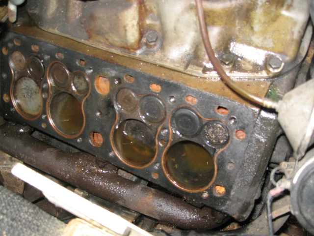

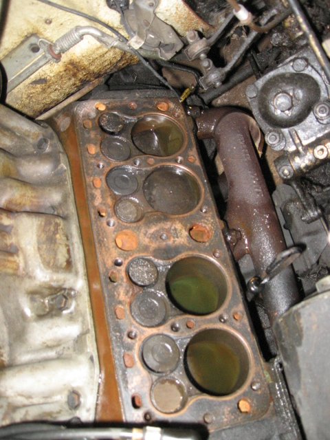

Re: MOTEUR BLOQUE
Merci a vous tous pour vos conseils:
1/ le moteur est déculassé
2/ les cylindres trempent dans un mélange d'huile moteur et de dégrippant depuis 3 semaines
3/ j'ai injecté du dégrippant dans les queues de soupapes
J'y retourne dans deux semaines et j'essaie les différentes méthodes que vous m'avez proposées.

Re: MOTEUR BLOQUE
Pour moi, si cette technique à marché, c'est que le moteur était seulement "collé" mais pas vraiment bloqué
