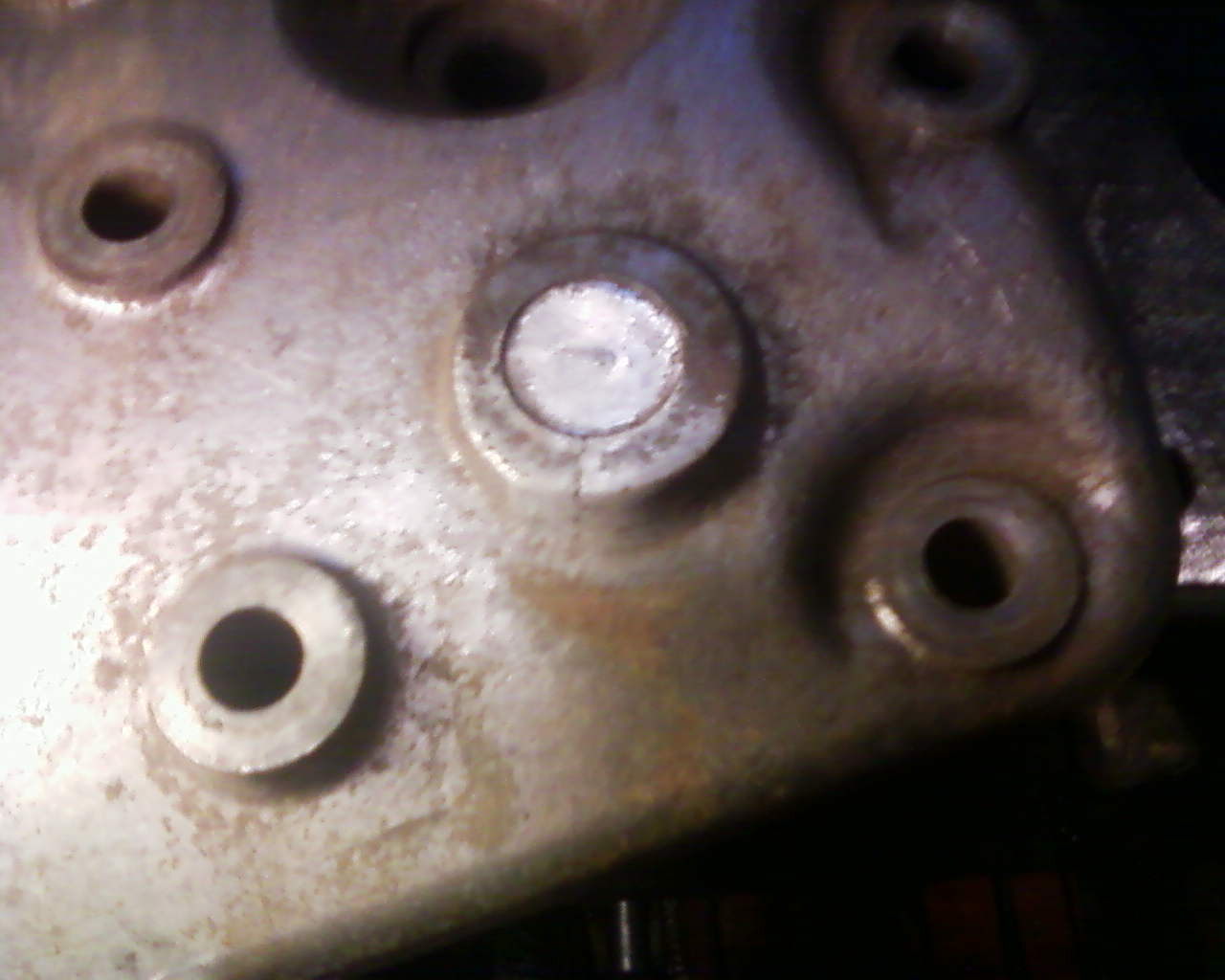

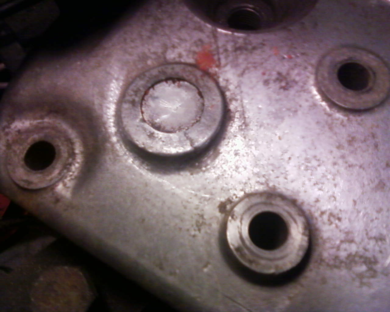

après avoir fait changé les pastilles de sablage sur mes culasses,(par une entreprise reconnue)
j'ai eu la désagréable surprise de voir que les culasses sont fendues sur la périphérie des pastilles ,(du haut au bas du puits)
les quatre au même endroit.
est-il possible de les faire souder?
Ou les changer, mais où en trouver?
Cordialement
Cordialement

Re: CULASSE
Bonjour , très difficile de souder l'alu, ça ce fait mais sur une culasse il vaut mieux en trouver une autre , a mon avis tu peux te retourner contre l'entreprise qui a fait le travail ils ont du mettre des bouchons un peu large et forcé pour les insérer,
ce qui a fait travailler la culasse, normalement les bouchons sont en laiton ou en métal mou de façon a ce que ce soit le bouchon qui travaille et non la culasse.
Re: CULASSE
merci de ton message.
les bouchons sont en alu, fabriqués par eux.
L'entreprise me propose de faire souder les culasses par un professionnel,
mais j'ai un doute = déformation de la culasse après soudure, sachant que la rectification du plan de joint ne peut dépasser 0.1mm.
pour en trouver d'autres aucune réponse pour l'instant.
Cordialement
Cordialement

Re: CULASSE
Ce qui est sur les fêlures sont du aux remplacement des bouchons , normalement les bouchon sont d'un métal différent, quel et la longueurs des bouchon font ils toute la hauteur des trous?
Je ne comprend pas qu'ils n'aient pas mis des bouchons en laiton on en trouve très facilement chez tout les pros de pièce auto.
Pour trouver des culasses en bonne état il va falloir faire les bourses et regarder les annonces mais ça va être compliqué.

Re: CULASSE
Les bouchons font la hauteur des trous.
Mais peut-être que les trous sont coniques et pas les bouchons.
patrice.labussiere738@orange.fr

Re: CULASSE
C'est ce que je pensais vu la photo!
normalement les bouchons sont de 1 à 2 mm d'épaisseur et ne vont pas jusqu'au fond ce sont tout simplement des pastilles.
Quand aux culasses a vendre sur le BC elles ont été rabotées a mort et une soudure a déjà été faite a éviter!!
