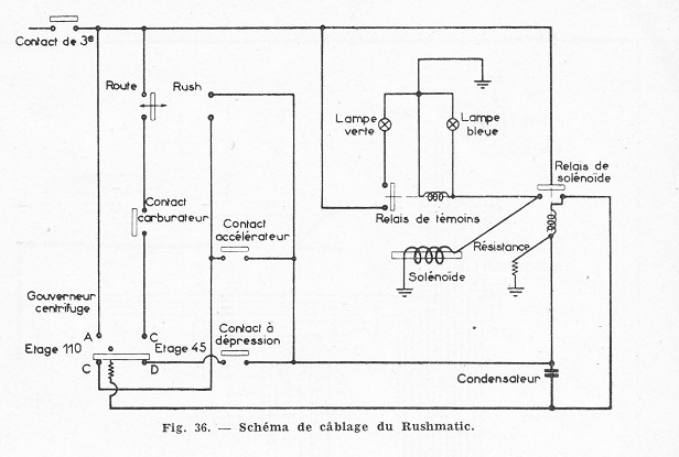

Mon RUSHMATIC (Chambord 58) est en panne d'origine électrique
Facile à réparer, mais je n'ai plus le schéma électrique !
Qui pourrait m'en transmettre un ?

J'ai ça en archive je le scanne ce soir et je l'envoie :amen:
Re: RUSHMATIC
Et voilà ;-)
Schéma Ruchmatic - Copie.jpg (89.12 Kio) Consulté 11539 fois

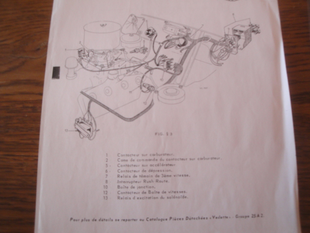

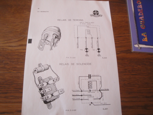

Re: RUSHMATIC
Voila les plans et relais  Si ça peu faire avancer le schmilblic
Re: RUSHMATIC
Alors Maurice tu le trouves pas beau mon plan ? :hehe: c'est vrai , je n'avais pas mis le schéma d'implantation dans l'auto, mais à priori Michel a déjà résolu son problème ;-)
