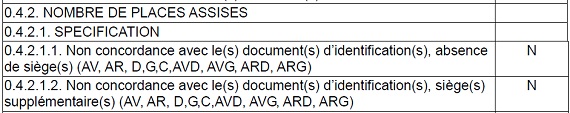

quid du nombre de places assises qui doit être conforme à celui de la carte grise, quel est le statut des strapontins des Marly? la CG de ma Marly "ambulance"mentionne 4 places, (3 AV + le siège spécifique AR)
j'ai remis une banquette AR, si je transporte 6 personnes???

Concernant le nombre de places, j'avais posé la question au contrôleur technique, c'est le chiffre indiquée sur la CG qui fait fois.
Si sur la CG il est indiqué 5 places, tu ne peux pas être 6.

et à toi tout seul tu occupes la place de combien?
extrait du jo
places assises00f.jpg (40.55 Kio) Consulté 16506 fois
mais ça c'est pour le contrôle technique!
dans le code des assurances il était indiqué: "on peut transporter plus de personnes que le nombre indiqué sur la carte grise, à partir du moment où ces personnes sont transportées à l'intérieur du véhicule, ex: le transport d'ouvriers dans une benne de chantier..."
ça permettait de rajouter les sièges manquants à une "commerciale" sans faire modifier la cg
la gendarmerie a riposté en "créant" un pv pour nombre de passagers supérieur au nombre indiqué sur la cg
je ne sais pas si ces textes sont d'actualité mais plus pourri...ya pas

Je pensais que le nombre de places autorisé était celui indiqué sur la CG. Parce que sinon dans une Vedette on peut être 8 assis, plus 4 dans le coffre.
Re: lois rétroactives et évolutions du contrôle technique
bonsoir,
le contrôleur compte les sièges
l'assureur dit (disait?) oui, les quatre dans le coffre sont à l'intérieur du véhicule :bom:
je n'ai pas eu le temps de faire une copie de leur circulaire mais je pense que les "bleus" ont des arguments plus convaincants que les autres :pan1: €
on avait cherché si il était légal de remettre une banquette AR et les ceintures dans un véhicule classé "commerciale" puisque issu d'une CI (conduite intérieure) il y avait tout ce qu'il fallait...la DRIRE ne voulait pas faire la modif sur la "carte grise" car non classée (à l'époque!) caractéristique importante...les gendarmes nous avaient dit OK, du moment que ceux qui sont à une place équipée de ceinture l'ai bouclée....et nous ont prévenus lors de la parution de la circulaire...comme quoi si on ne tient compte que d'un texte de lois
ma marly est classée ambulance trois places assises, j'ai donc le droit d'en transporter un allongé...mais où? et pour les monospaces :berk1: homologués pour huit/neuf places et dont on n'a pas pris l'option, on loue des sièges pour passer le CT??? 8/ (*)
attention 12 passagers ça peut déborder du PTAC et c'est verbalisable :pleur4:
mais tout ceci n'était qu'un apparté pour animer ch'forum...et ça fait une heure que j'ai un indésirable dans le texte...essayez de taper huit/neuf en chiffres
on obtient ça (*) 8/9... oui, je sais :taistoi: :taistoi: :taistoi: :taistoi: :taistoi: :taistoi:

trouvé!
c'est une """"adaptation"""" par la fameuse circulaire, de l'article R 412-6 (un peu fourretout) du code de la route
ça permet de sanctionner l'utilisation du portable et autres "mangeait un sandwich" le nombre de passagers supérieur à celui figurant sur la cg ( pas de sanction prévue ) pouvant causer une géne pour le conducteur...ya même eu des pv pour port de talons aiguilles...c'est pas un peu excessif ? :rougefaché:
