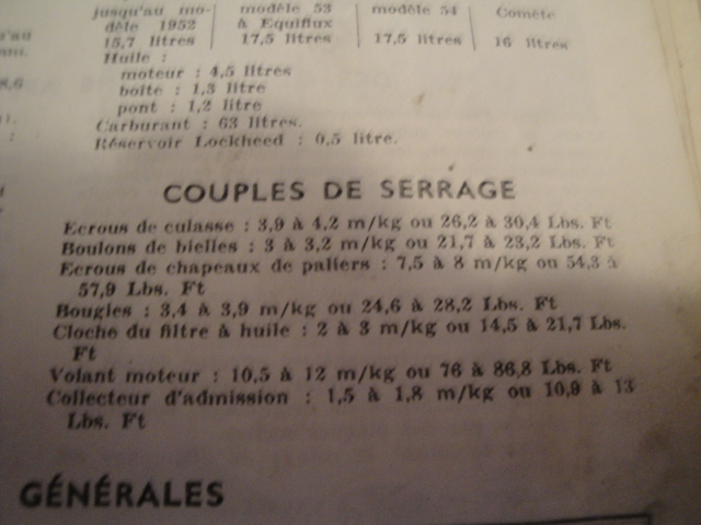

Bonjour à tous
J'espère que vous avez tous passé une bonne soirée de Noël
Quelqu'un connaîtrait il le couple de serrage du carter d'admission sur Vedette
Merci d'avance et passez tous de bonnes fêtes de fin d'année
Cordialement MichelH
Re: Carter d'admission
[attachment=0]DSC05344.JPG[/attachment

Bonjour Maurice
Toujours le premier à réagir ! :super:
Merci pour cela et pour la réponse
