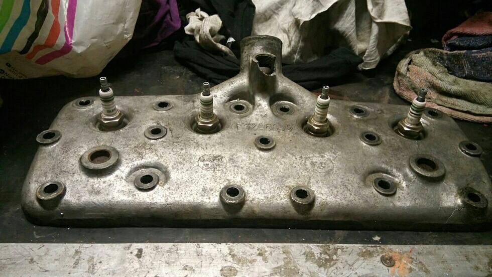

Comme je l'expliquais sur un autre sujet
Il m'est arrivé un petit soucis avec ma culasse, en voulant enlever le bouchon du le circuit de chauffage celui ci m'est resté dans les mains
Donc je recherche une culasse de Vedette De 1953
Ci l'un d'entre vous en possède et surtout en vends une je suis éventuellement intéressé
Merci à plus

Voici une petite photo de ma mésaventure

Bonjour à tous
Je reviens à la charge avec ma culasse
Suis -je obligé de retrouver une culasse avec les mêmes numéros dessus F32A6050 ?
Cdt Michel

Bonjour à tous
Je reviens vous donner des nouvelles de ma culasse
Mon neveu a rectifier l'embout cassé, mis un insert qu'il a fabriqué puis un de ses collègues a soudé le tout
Voilà ce que cela donne
La culasse a été nettoyée (microbillé) ainsi que l'autre culasse que nous avons démonté
Les joints cuivre réchauffées, nous avons remonter le tout à la loctite 3020 et ma belle est repartie du premier coup
Circuit de chauffage installé bien sûr
