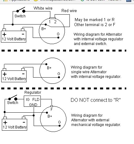

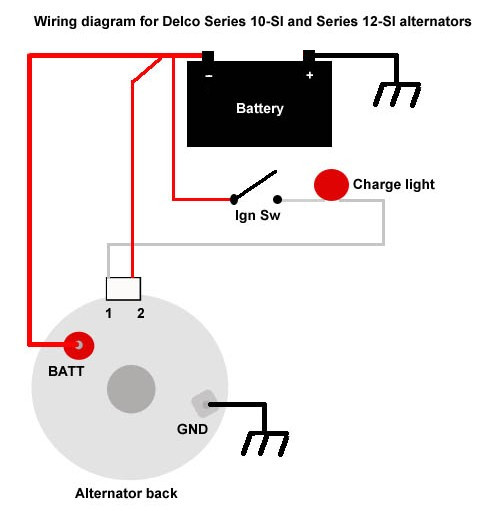

Re: Remplacement dynamo par alternateur sur vedette
"gogol" est chauffé à blanc, j'ai révisé mon américain et j'ai trouvé plusieurs schémas concernant le "6 V positive ground alternator wiring diagram..."
le système "one wire" rend le régulateur inutile et le brancher ferait cramer le système :diable:
la borne 2F est à relier à BAT qui est reliée à la batterie souvent au niveau du démarreur
la borne 1R est à relier à un "après contact" apparemment au niveau voyant de charge si existant
voir les deux schèmas même si un est 12v négatif à la masse
bonsoir, on se calme
pour un "négative ground" BAT est branché sur le négatif de la batterie,et le corps de l'alternateur rejoint le positif par la masse...2F rejoint BAT...1R un négatif après contact...comme sur le dessin où aucune polarité n'est indiquée.L'autre dessin est un exemple de cablage des différents alternateurs et le principe est le même avec 6V au lieu de 12V et inversion des symboles +&- ,c'est pour confirmer l'appellation des bornes 1F et 2F...
j'ai été trop vite et je me suis mal expliqué
en voilà un autre où les bornes sont juste repérée 1 et 2
et comme toute installation électrique, on travaille hors tension et quand on remet le jus on s'attend à tout, les circuits les plus simples sont les plus dangereux!!!
au boulot

Bonjour à tous
bonjour Yan ma réponse est un peu tardive mais j'ai suivi tes conseils et ça y est ! Alternateur installé et fonctionnel
C'est le jour et la nuit, comportement du moteur bien plus agréable, éclairage un petit peu plus efficace et surtout batterie à ne pas recharger tout les 3 jours
Merci encore
