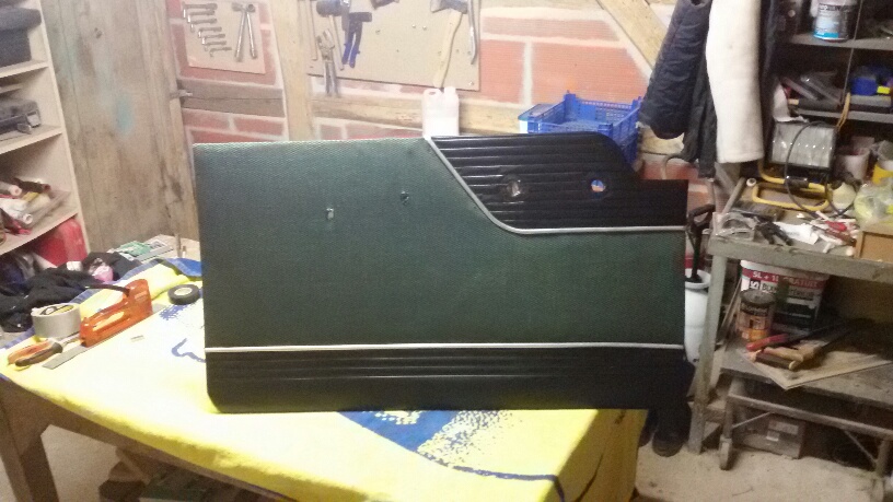

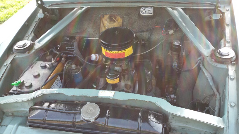

quelques photos de plus , compartiment moteur avec certains éléments repeints ( radiateur, bouchon de remplissage huile moteur , filtra à air , filtre à huile etc....)
et bien sûr les autocollants qui vont bien .

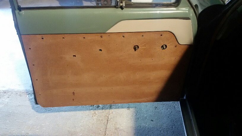

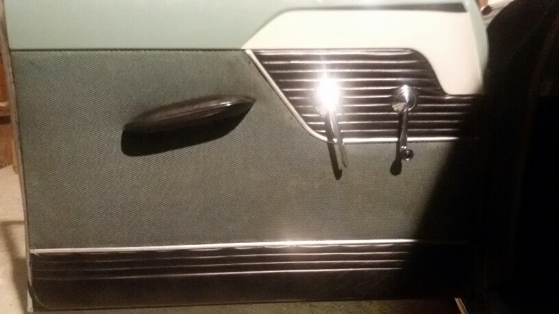

les banquettes avant et arrière sont nickel mais les panneaux étaient gondolés ( isorel de 60 ans un peu normal du coup) et le tissus avec une couleur bien passés ( plus jaune que vert normalement ) impossible du coup de retrouver le même tissus ( eh oui j'ai fini de croire au père noel) jet je ne vais pas rhabiller au passage des banquettes qui n"en n'ont pas besoin , j'ai donc eu l'idée de retourner le dessus ( les porte gauche habilleront les portes droites ) .
j'ai donc refabriquer mes panneux en isorel avant de rhabiller le tout et le résultat sans fausse modestie est plutôt pas mal
je vous laisse juger
