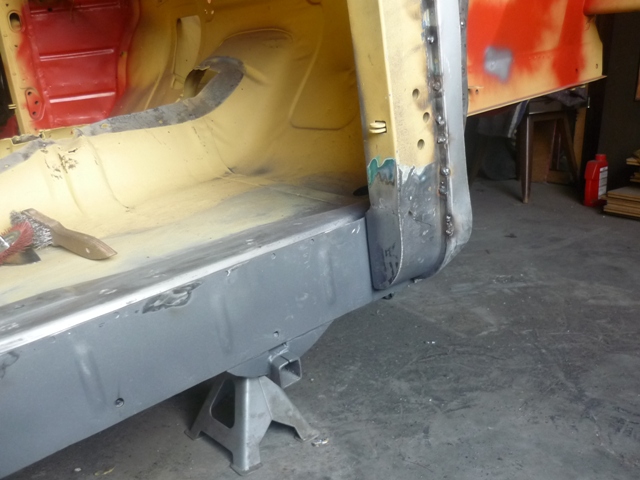

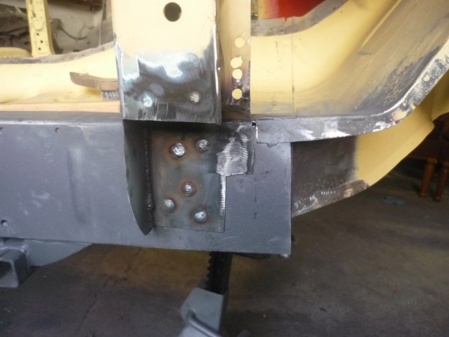

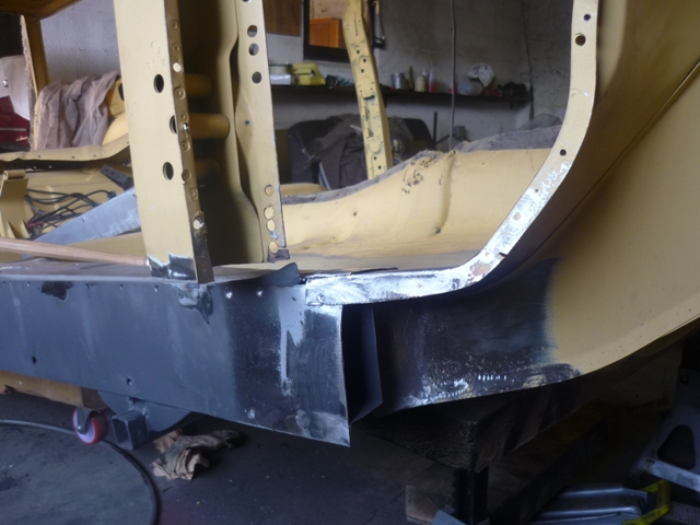

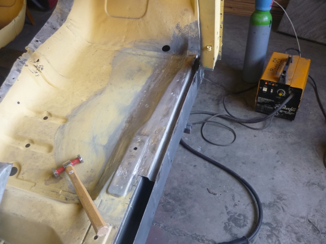

Allez quelques photos du chantier Marly pour les derniers jours de l'année.
Bonnes fêtes a tous. :bom:
mis en place du bout de plancer

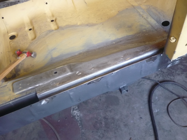

Re: Restauration Marly 59
découpe et fabrication du bout du montant

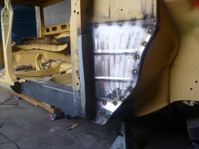

remise en place de la tôle de fermeture

:D Petite question : pourquoi cette ouverture au dessus de la boite a vitesse? sur le tunnel ;-)
Cette Marly a été customisée dans les années 80,
d'après ce que je sais il-y aurai eu un V6 Ford dessus avec boite aux plancher
ensuite elle a été remise en configuration d'origine mais le trou a été bouché avec un plancher Versailles ou Ariane
et riveté .
J'ai donc enlevé ce plancher pour y souder un plancher de Beaulieu que j'ai récupéré sur une épave,
les renforts correspondent a la caisse et je vais ressouder tout ça.
