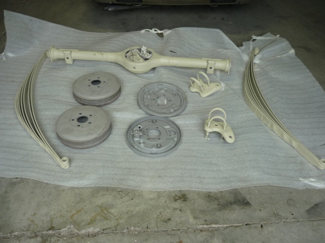

retour de sablage du pont arrière .

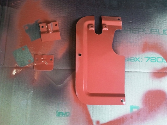

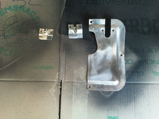

décapage et apprêt  sur petit pièce du pédalier

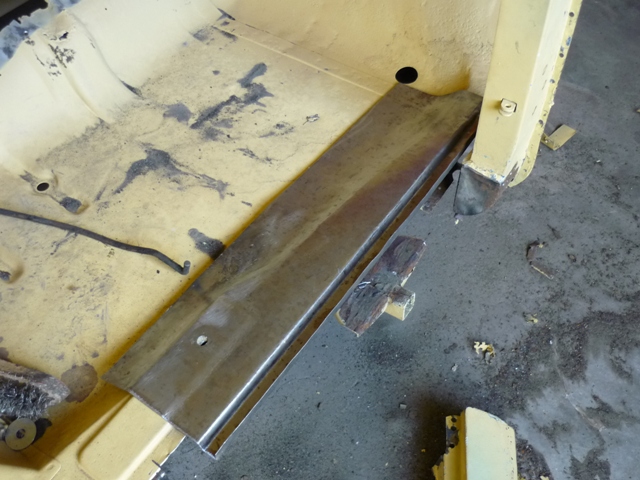

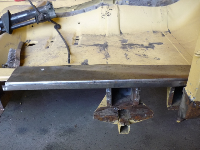

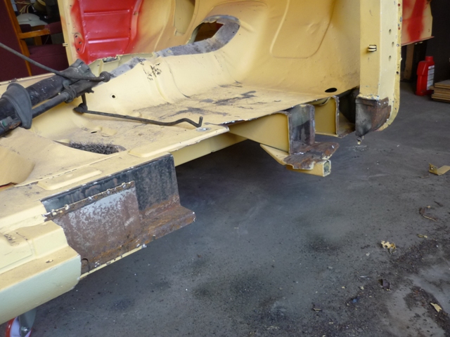

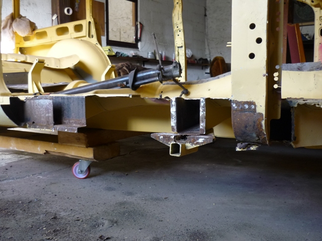

On continue le découpage.
Le problème du sablage c'est que l'on voit tout ce qui ne va pas
du coup on découpe.
tôle de plancher et bas de caisse avant droit, la routine quoi :(
Dernière modification par chambord58 le mer. oct. 30, 2013 7:55 pm, modifié 1 fois.

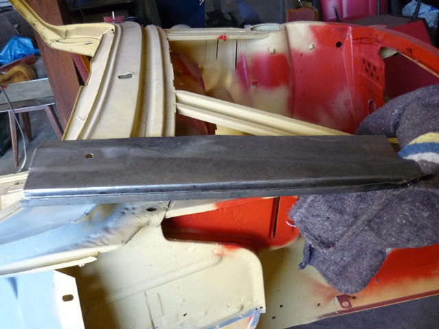

Re: Restauration Marly 59
tôle de plancher refaite
