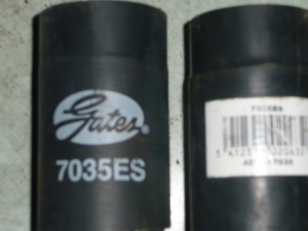

Les durites commandées dans un magasin piéces poids lourds chez Gates 7035ES 90degrés 45 diamétre int 200 ou 300 de long (a couper).
