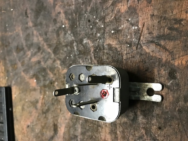

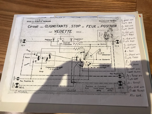

En fait, après vérification, le faisceau des Vedette/Vendôme 54 sont identiques au faisceau des Ford 55, y compris le câblage du covir dont voici un plan que j'ai reçu de l'ami Gérard MOREL lors du remontage de ma Vendôme:

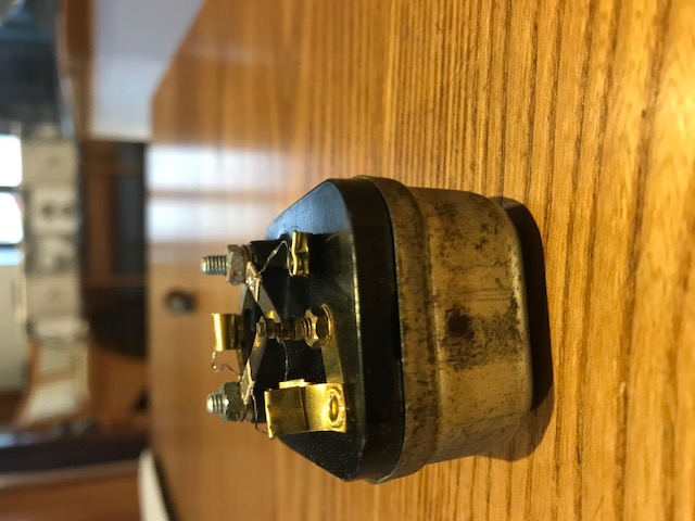

Et l'intérieur de la centrale:
Vue de l'extérieur de la centrale de la Vendôme qui est identique aux Ford 55
Une vue de l'intérieur de la centrale avec la vis de règlage
Messages : 3766
Sauf que les références des centrales ne sont pas les mêmes.
Pour les Vedette 55, la référence est TRX F 6V alors que pour ta Vendôme (et les Vedette 54 sûrement) la référence est X22 P0 6.
Messages : 1674
En effet, mais elles sont interchangeables :D
Mais ton astuce fonctionne aussi sur ma centrale :super: merci à toi

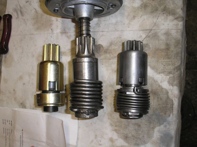

J'ai fouillé dans mes réserves et j'avais un lanceur Bendix neuf en stock, donc je l'ai monté en remplacement du Benada dont les dents étaient un peu usées...
Au pire, je pourrais recharger les dents de celui-là...
A gauche le moderne sans ressort, au centre le Benada et à droite le Bendix.
Par expérience, les Bendix sont plus solides... Plus de problèmes de bruits suspects maintenant, mais de toutes façons, l'engagement reste toujours assez violent avec ces lanceurs à inertie et ce sont en général les dents de la couronne qui trinquent.

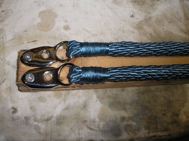

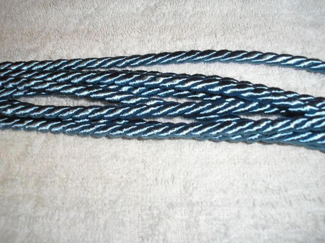

Détails de la refabrication de la cordelière de la Régence, qui est en 2 parties

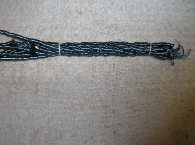

Je pars de ces petites cordelettes

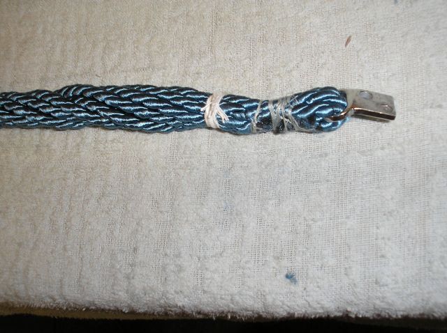

Ensuite, il faut les enrouler entre elles, là c'était un petit bout pour essayer

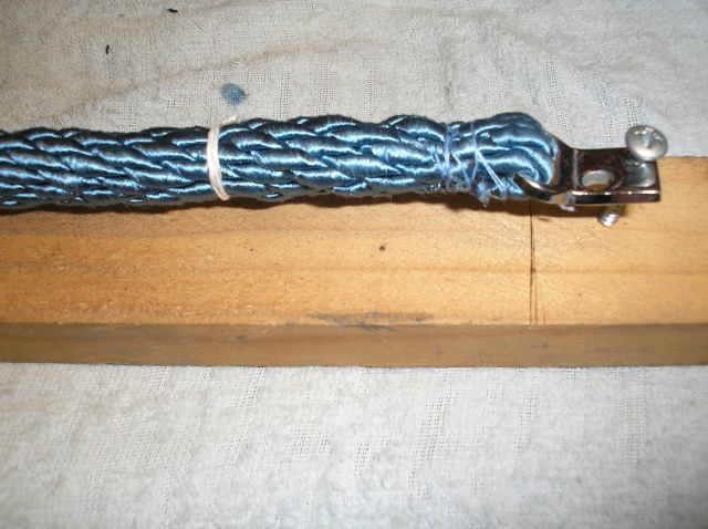

Ensuite, je fixe un premier côté sur une planchette

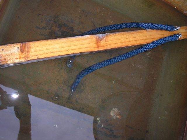

J'enroule au mieux les cordelettes entre elles, et je plonge le tout dans l'eau
Ensuite, une fois mouiller, il faut les torsader entre elles au mieux et laisser sécher
Puis finitions des extrémités avec le fil bleu brillant récupéré sur les cordelettes

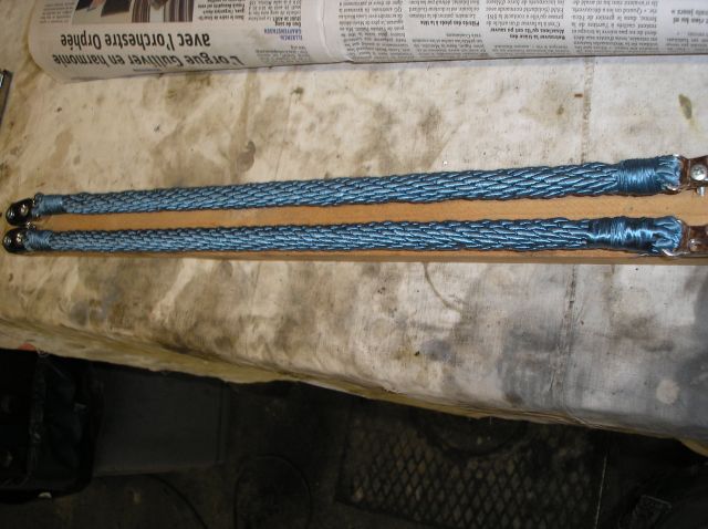

Et le résultat final
Vraiment superbe ! C'est bien de toucher à tout ;) Bravo :amen:

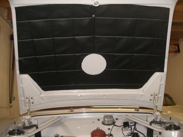

Où t' as trouvé cet insonorisant ?
Philou 33
