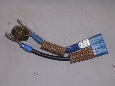

(re)bonjour
modif réversible pour dépannage
ou alors pour les "doigts de fée"
récupération de la partie fusible d'un "moderne"
greffe après avoir éliminé l'inutile
et on voit rien...sur les photos non plus d'ailleurs
un grand merci au club 404
