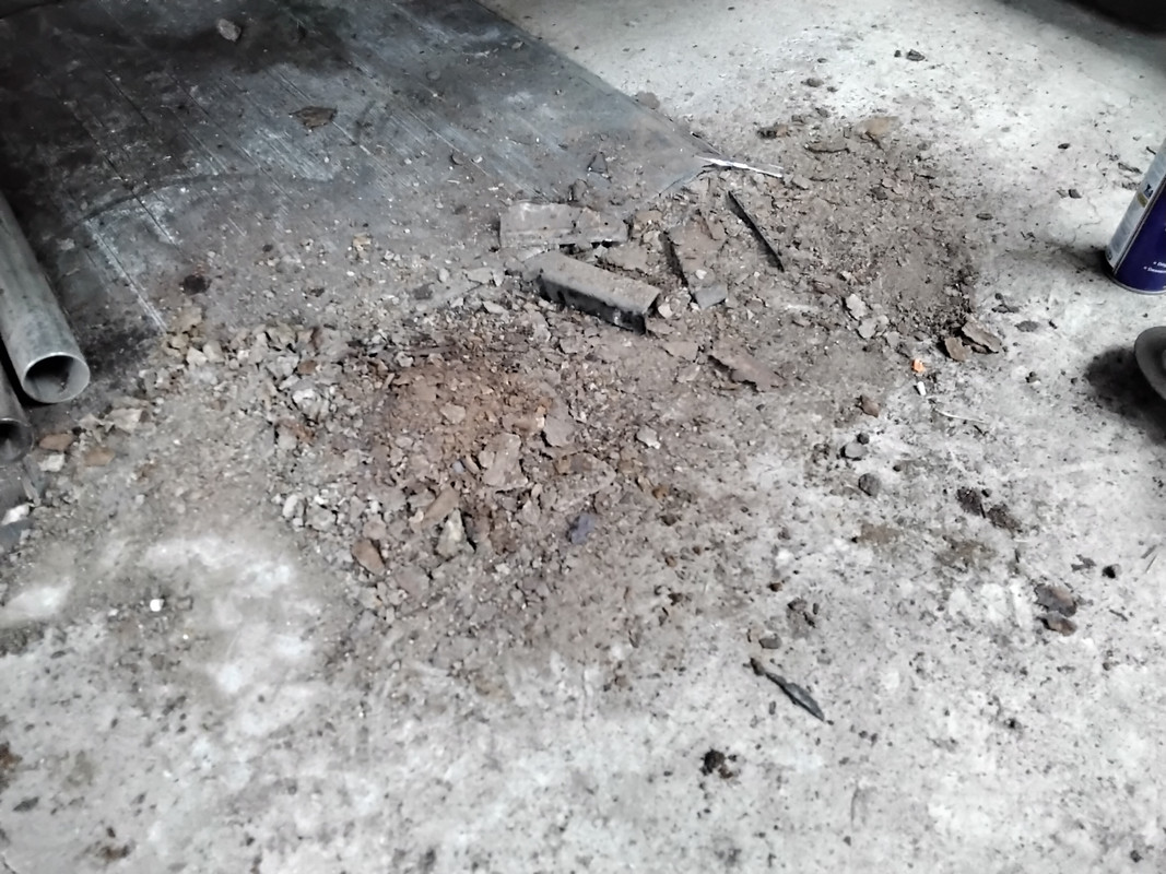

Le circuit de frein est fini, les tambours rectifiés, les machoirs de frein re-garnies, les joints changés et le tout remonté, prêt à recevoir les roues toutes neuves... mais avant ça je vais profité qu’elle soit sur chandelles pour faire la carrosserie des bas de caisse et des ailes arrières, et vu ce que j’ai trouvé aujourd'hui, il y a du boulot, ça paraissait propre mais en grattant un peu, surprise... en passant c’est là première fois que je vois de la peinture qui tient sur de la boue sèche...

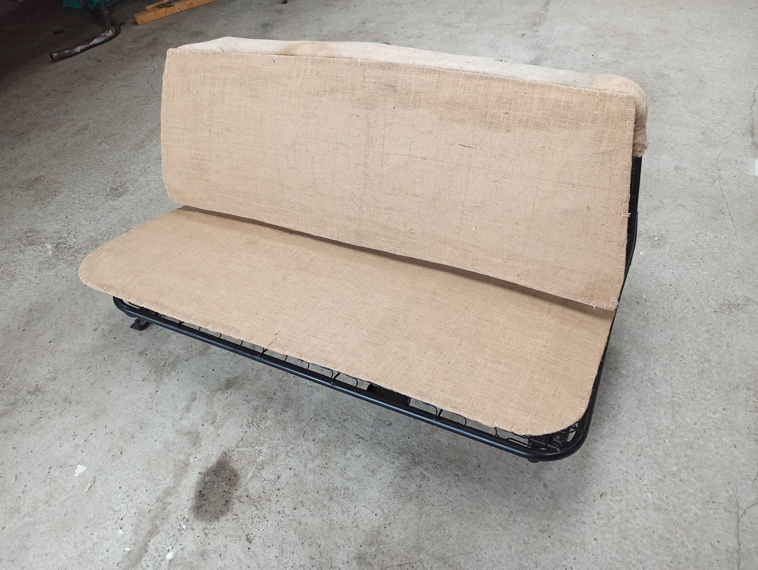

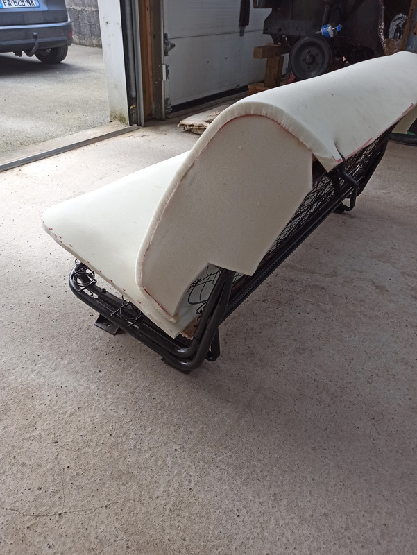

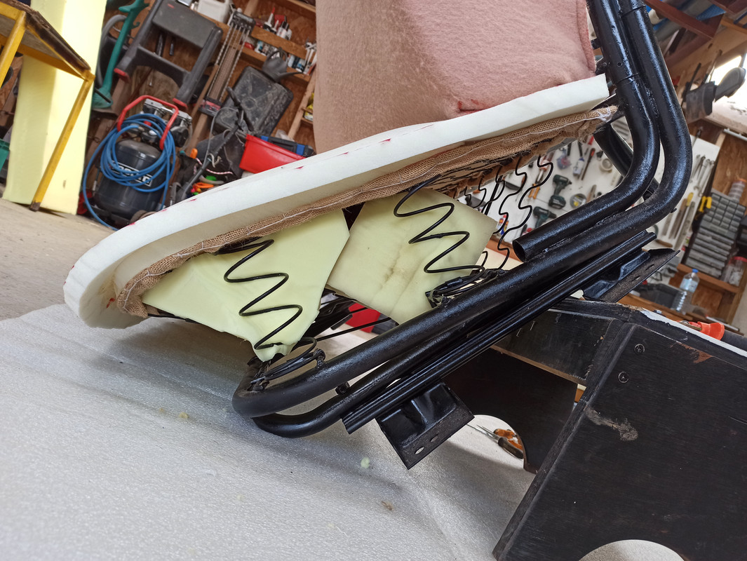

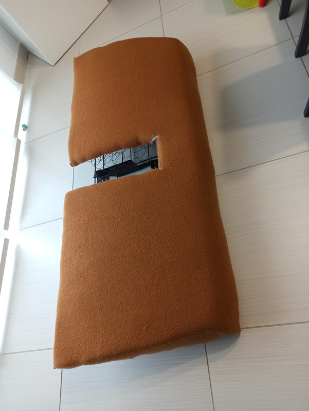

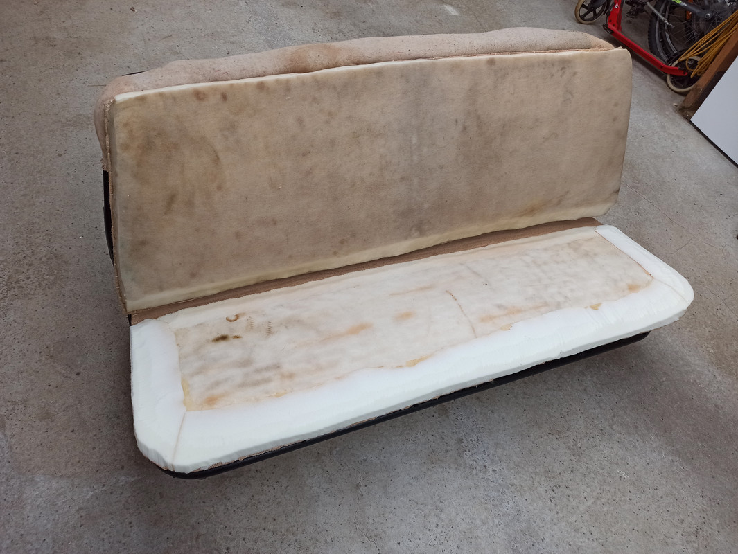

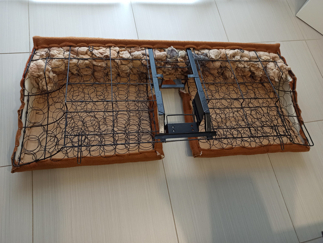

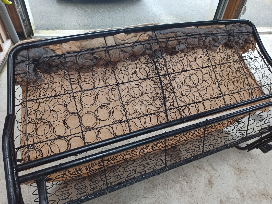

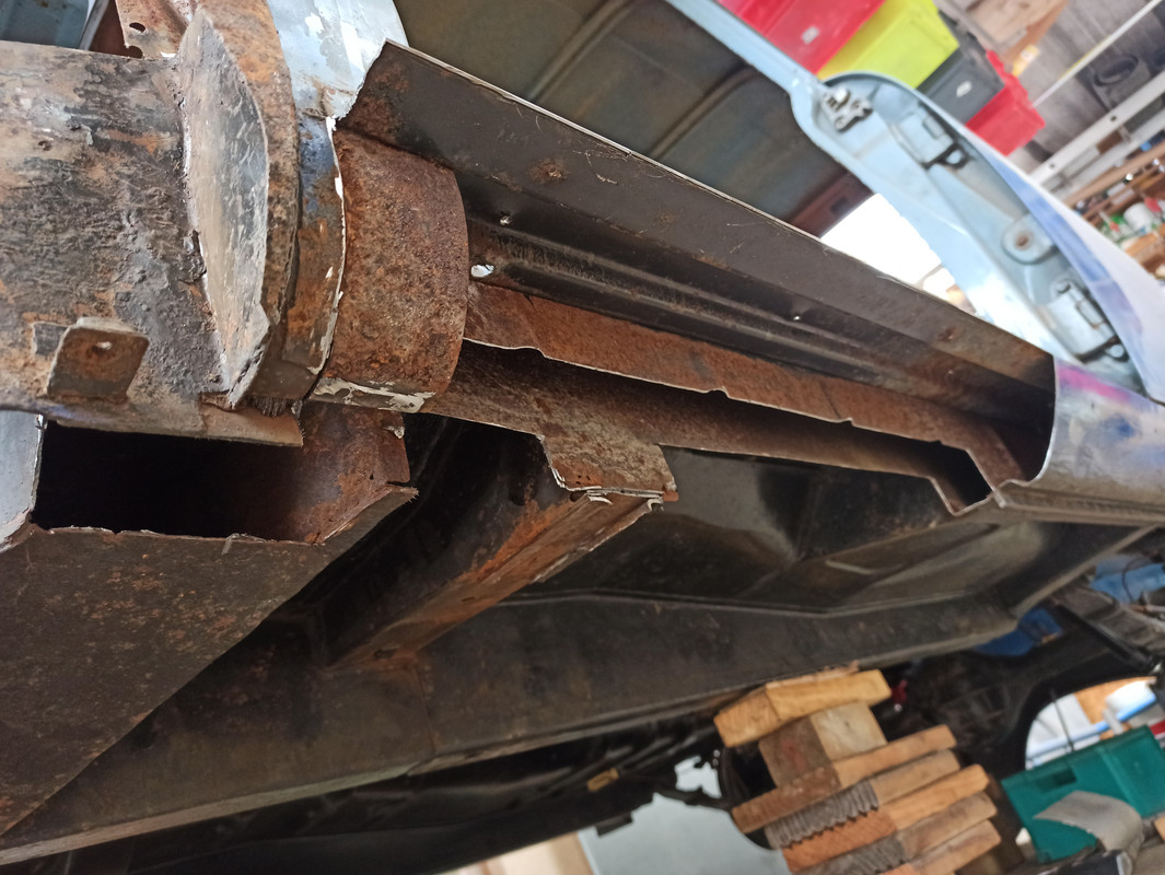

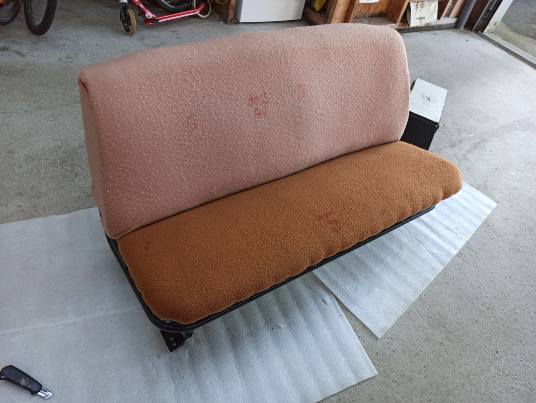

petit retour en image sur les derniers travaux.
j'ai fini de reprendre la sellerie, les sièges sont prêts et partent le WE prochain chez la mère d'un ami qui va faire l'habillage (couleurs bleu turquoise et blanc) pas évident car il faut arriver à peu près aux mêmes épaisseurs qu'a l'origine mais d'une façon différente... je suis assez satisfait du résultat.

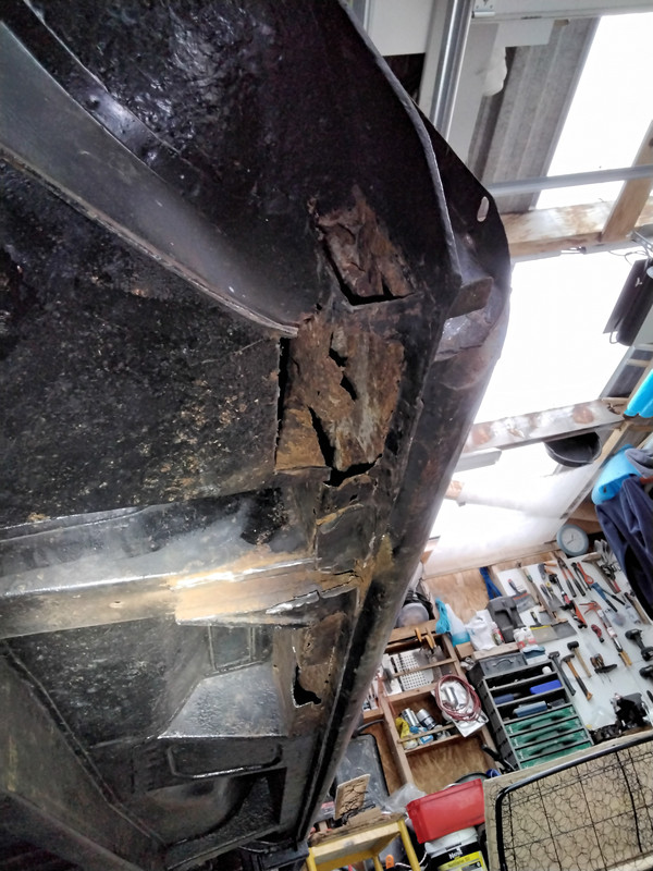

j'ai commencé à découper un peu la voiture aujourd'hui (longeron) encore quelques pièces à faire et à souder avant de la remettre sur ces roues.
pour la suite, je fini la carrosserie sur la caisse, je reprends la peinture sur les parties à repeindre dessous, puis je la remet sur ses roues et j'attaque le décapage de la peinture... quelques bons WE en perspective...

petites news du WE, je continue le découpage et je commence à refaire certains morceaux.
