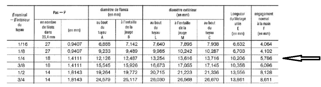

Et voilà, c'est du 1/4 avec 18 filets au pouce comme indiqué et voir la flèche:

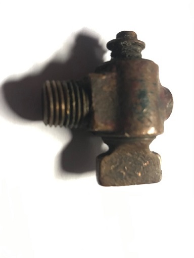

Et voilà une photo d'un robinet que je viens de démonter:

Je remercie Gilbert pour la mise à disposition du tableau avec les références du filetage pour les bouchons de purge.
Grâce à cela, j'ai pu commander le bon taraud et le passer dans le bloc moteur pour enlever la rouille déposée sur les filetages qui empêchait de visser les purges.
