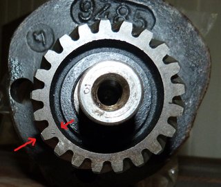

[IMG]https://.casimages.com/img/2021/12/23/Erreur 1[/IMG]
J'ai toujours pas vu de repère sur le pignon de vilebrequin... Mais je me trompe peut être.
Ci-joint une photo( si cela fonctionne)

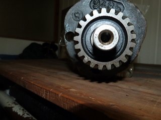

une autre tentative

Je le vois le repere, il y a un trait dans le creux entre 2 dents !

Ouaaahhh! Maintenant je le vois aussi. Il est très discret mais existant. 8|
Merci pour avoir éclairé ma vision.
Bon normalement si je ne me trompe il n'y a plus qu'a aligner verticalement les 2 repères. Mettre la dent de l'arbre à cames dans le creux du vilebrequin.

Moi je ne le vois pas :modo: :modo: :nono:

C'est vrai qu'on voit mieux sur le téléphone, il aurait fallut mettre une photo encore plus petite :langue3:

Sur la photo du forum c'est difficilement visible mais en grand sur l'ordi ou le téléphone on le voit bien si on sait ce que l'on cherche.
Ne connaissant pas la taille adéquat de la photo pour l'insérer sur le forum, j'avais choisi arbitrairement un petit format pour qu'il soit accepté.

Arrrgh! 8| En vérifiant le repère sur le vilebrequin, en fait en vrai il n'y a rien! Je pense que ce devait être une saleté sur le vilo ou sur l'objectif.
Par contre il existe un autre "repère" comme un demi coup de poinçon sur une dent. Ce qui correspondrait mieux car en fait le repère de l'arbre à cames est en face d'un creux.
Je vais essayer une photo

Effectivement sur ta dernière photo, ça correspond mieux à un repère ce rond, ça doit être ça, comme sur l'Aquilon, c'est un rond ou un zéro :
