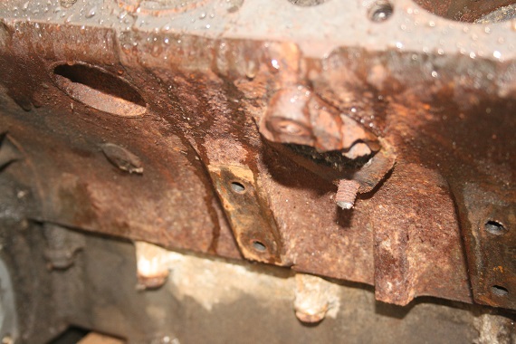

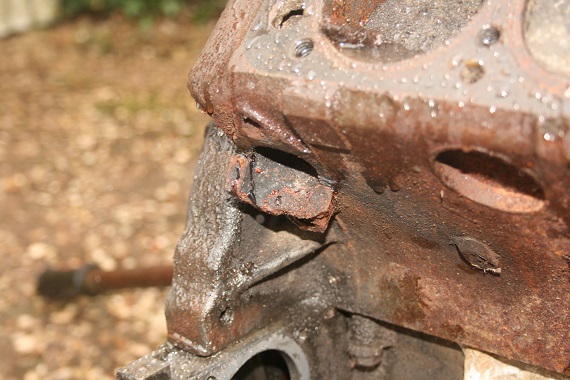

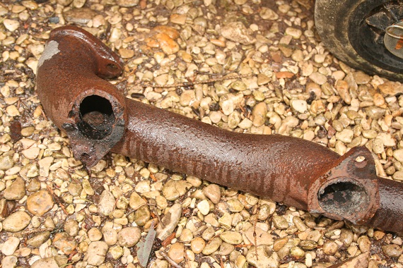

pour te "rassurer" voilà le démontage du collecteur droit
ça vieillit mal le polystyrène
