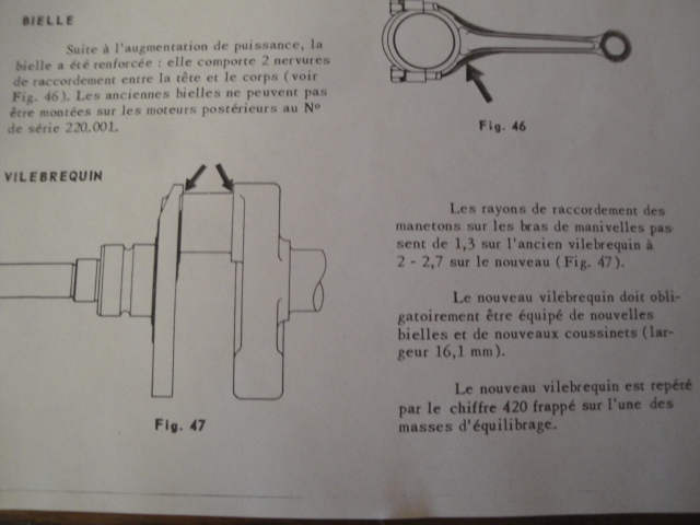

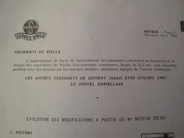

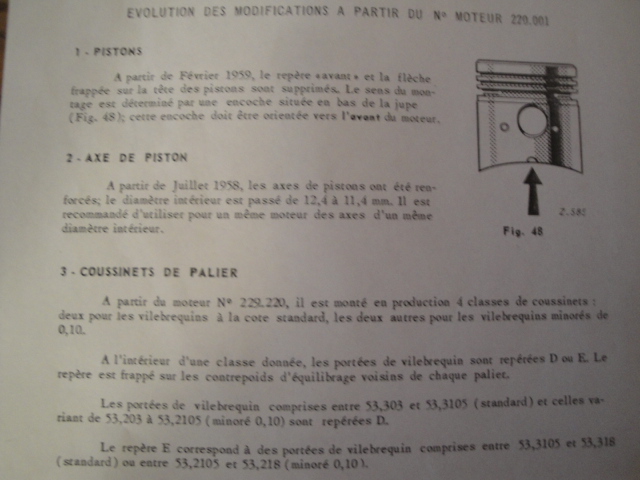

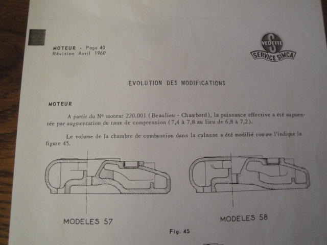

Si cela peu te servir c'est tout ce que j'ai trouvé sur les bielles

Merci Maurice,
j'ai tout remonté aujourd'hui avec un ensemble de bielles de Versailles qui ont le même poids a 3gr près.
