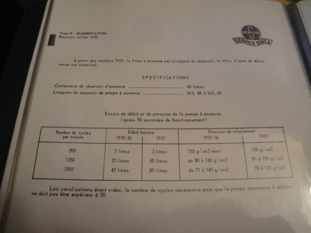

Il me pose une question : la pompe à essence est elle réglable ? Elle pompe trop et du coup le carburateur est suralimenté. Les bougies noircissent très vite et l'auto consomme beaucoup. J'ai un copain qui est un ancien prof de mécanique et qui connaît bien les vieilles mécaniques, il confirme que ca vient bien de la pompe mais il ne sait pas si ça se règle.
Avez vous des conseils à nous donner svp?

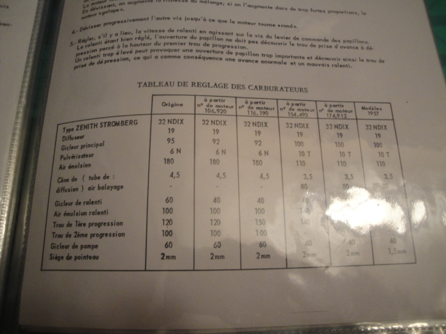

pour le PB de gavage du carbu regarde du coté flotteur ou pointeau de la cuve à niveau constant, il n'y a pas vraiment de réglage sur la pompe à essence :triste1:

J'ai un léger doute sur le ´´pro ´´ car les pompes à essence n'ont pas de réglage en général. Ce serait trop compliqué
Comme le dit Phil. Il faut contrôler le pointot.. Et la. Hauteur de la cuve.

bonsoir
la HAUTEUR de la cuve?
environ 10cms au dessus du moteur! :gene:
le NIVEAU d'essence dans la cuve?...voir la doc! :mdr1:

J'ai un léger doute sur le ´´pro ´´ .... Excellent
Aaah le pointeau, il nous joue souvent des tours au moins une fois par an celui là..... pourquoi???? un mystère :mdr3:
