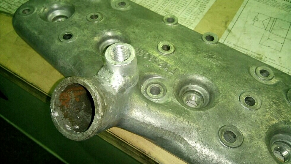

Il m'est arrivé un petit soucis avec ma culasse, en voulant enlever le bouchon du le circuit de chauffage celui ci m'est resté dans les mains

Mon neveu a rectifier l'embout cassé, mis un insert qu'il a fabriqué puis un de ses collègues a soudé le tout
Voilà ce que cela donne
La culasse a été nettoyée (microbillé) ainsi que l'autre culasse que nous avons démonté
Les joints cuivre réchauffées, nous avons remonter le tout à la loctite 3020 et ma belle est repartie du premier coup
Circuit de chauffage installé bien sûr
